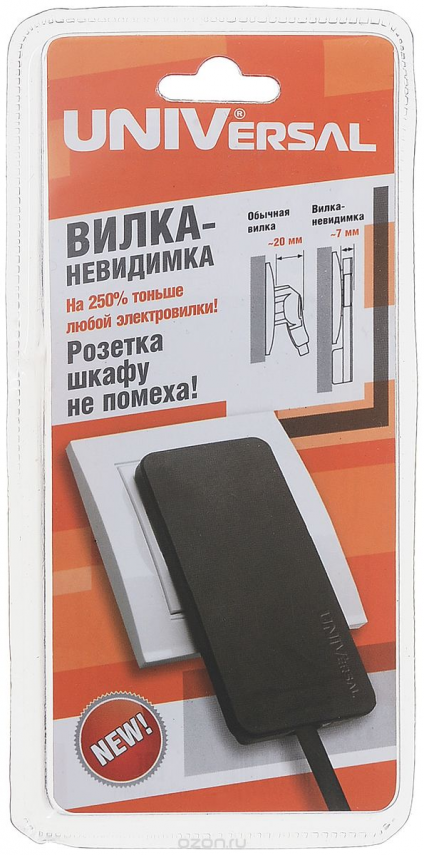

1 час назад, Alexanderr сказал:
Есть разные кронштейны
Так и вилки есть разные, в том числе и под углом 90 градусов.

16 часов назад, Bagis сказал:

26 минут назад, bagayama сказал:
Прикольно, не знал, что такие розетки есть. Спасибо, буду иметь ввиду)
