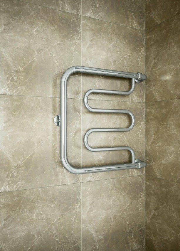

Если полотенчик нагревается от отопления, то куда именно отходят от него трубы?
Если Вы прислушаетесь к советам и поставите нормальный полотенцесушитель с организацией байпаса и отсечных кранов,
то появится возможность снять на время новый полотенчик, положить новую плитку и поставить прибор на место.
У меня будет замена старого простого полотенцесушителя, трубы от которого одна идет в потолок, другая в пол на совершенно такой же, т.к. в таких моделях почти не бывает течи, а в сварных моделях полотенцесушителей может появиться течь и очень быстро. Поэтому не знаю, будут ли тут использоваться байпас и отсечные краны. Но мой полотенцесушитель не будет просто висеть на стене как у вас на фото, у будет крепиться в потолок, пол, и в стену на плитку-один крепеж
