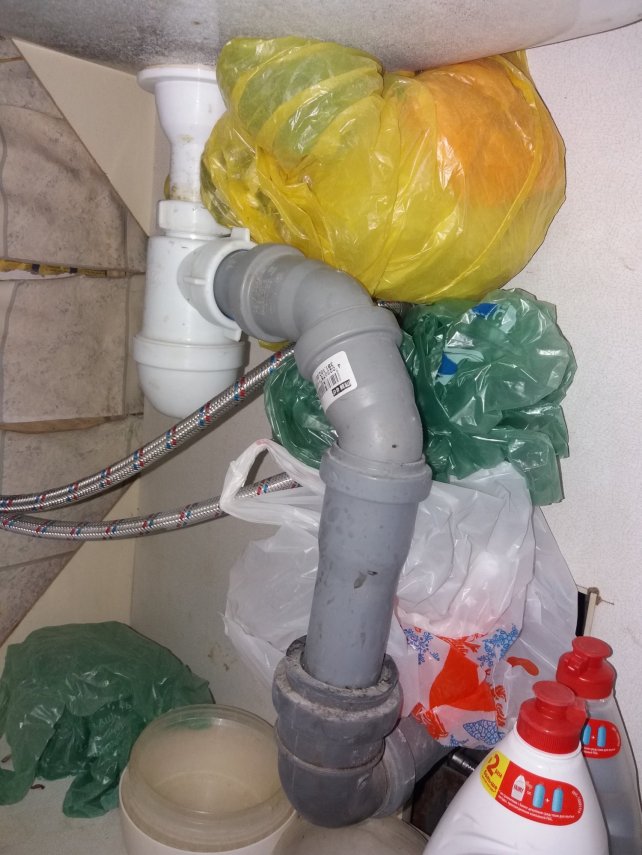

добрый день,помогите пожалуйста,течёт колено вообщем,и уходит плохо вода,короче когда набираю раковину плохо уходит вода,и подтекает немного колено(затянуто всё хорошо)особенно бывает когда посудомойка сливает воду вода набирается в раковину с посудомойки,труба чистая,я конечно думаю что это из за большой гофры,подскажите пожалуйста,что делать?

Всю гофрированную ересь после сифона выкинуть, сняв с нее гайку и уплотнительное кольцо (в месте крепления гофры к сифону), купить метр сантехнический трубы 40 мм, несколько углов на 30 или 45 градусов, резиновую манжету-переходник.
На трубу надеть уплотнительное кольцо и гайку, о пилить лишнее, уголками повернуть трубу к стояку, в который и воткнуться через манжету.

ещё есть вопрос,сливочная труба для посудомойки длинная,имеет ли значение глубоко ли она так сказать посажена в колено или нет?просто она не до конца всунута туда у меня

По порядку от сифона - гайка с уплотнительным кольцом от старой гофры - кусок прямой трубы - 2 уголка 45 градусов - кусок трубы с раструбом - манжета - старая труба слива.
Насчет шланга посудомойки- вряд ли дело в нем. Если бы он был вставлен до конца и даже дальше - теоретически он мог бы расплющиться и перекрыть часть пространства для слива воды из раковины. Но я с трудом могу представить такую ситуацию.
А я встречал случай, когда чел слив стиральной машины засунул в тройник так, что раковина сливаться перестала :)
Гофра на "полу" лежит , не хотите жестко соединить- укоротите и поднимите гофру.
