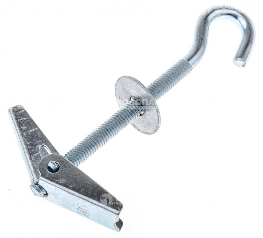

А какие анкеры применяют именно для пустотелых конструкций, в моем случае для межэтажных перекрытий?
По информации из инета это - клиновой и забивной?
Или такого типа
1 час назад, Success сказал:
клиновой и забивной
для крепления в пустотелые конструкции не применяются.
Другой вопрос что плита имеет каналы и сплошные перемычки, если попасть в канал - естественно держать не будет, а если попал в сплошную перемычку - держит хорошо. Опять же имеет значение  длина анкера и нагрузка на вырывание.
Из вышеизложенного следует что сверлить насквозь плиту для крепежа, не имея доступа к обратной стороне - как минимум не профессионально.
Этот анкерorig.jpgдля пустотелых конструкций подойдёт, но для его крепления достаточно сделать отверстие в пустотный канал плиты и сквозного отверстия всей плиты не требуется.
