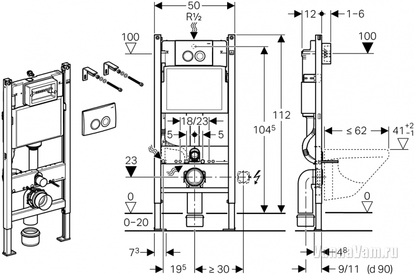

Эти штыри представляют собой обычные  шпильки, которые вкручиваются в соответствующие отверстия рамы. Обычно отверстий несколько пар под разные модели горшков. Возможно потому гипсокартонщики и не вкрутили сразу шпильки, чтоб лишние дырки не сверлить. Задача - найти эти отверстия, соответствующие вашему унитазу. Ели сохранилась упаковка, это вообще легко. Там должен быть вкладыш или на самой коробке нарисован трафарет с расположением всех отверстий под выводы коммуникаций и монтаж. Или поискать схему в интернете.
@Валли - ничего сложного. Берёте с тырнета схему , по ней сверлите отверстия и вкручиваете шпильки ...
