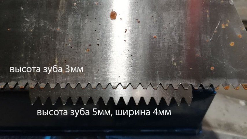

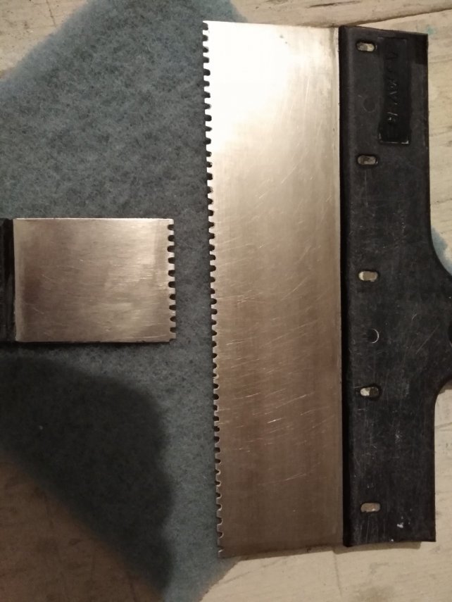

Имеются 2 гребенки, на фото верхняя с высотой зуба 3мм, нижняя - 5.

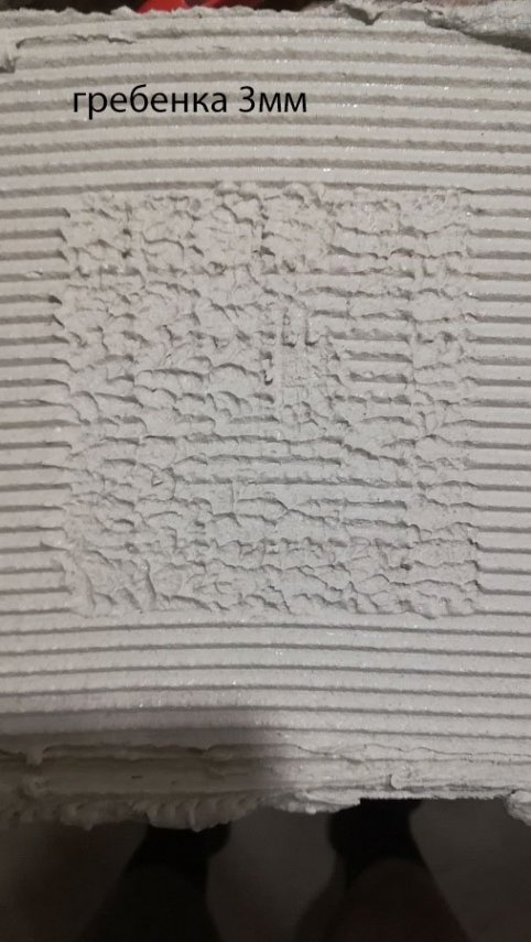

зуб 3мм: при прижиме теркой клей почти не лезет между чипами, но при снятии мозаики видно, что не везде идеальное заполнение, см. фото

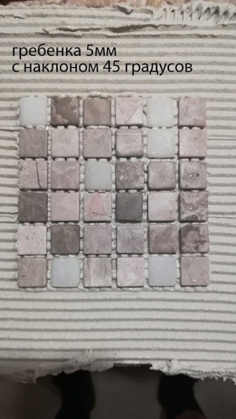

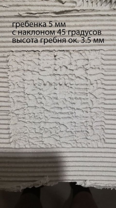

зуб 5мм: при наклоне под 45 град. получается высота гребня 3.5 - 4 мм. Заполнение получше, но чуть передавишь - и клей лезет между чипами на 2/3 толщины и более.
Какая гребенка лучше? По мне так удобнее 3мм, меньше шанса неосторожным нажимом выдавить клей через швы, однако опасаюсь, что мозаика может плохо приклеиться. Что скажете?
5-ка дофига, 3-ка нормально, но гребенка какая то не плиточная, квадратный зуб привычнее. Под похожую мазайку делал самоделки зуб 2мм
Выбор мелкого гребня иногда обусловлен затиркой. К примеру подсунут какой-нибудь Старлайк-кристалл, он как бы полупрозрачный и будут твои гребни выделятся давая полоски разнотона. То что под некоторыми чипами пятно контакта чуть слабее, мне кажется не критично, затирка ещё свяжет чипы с клеем
