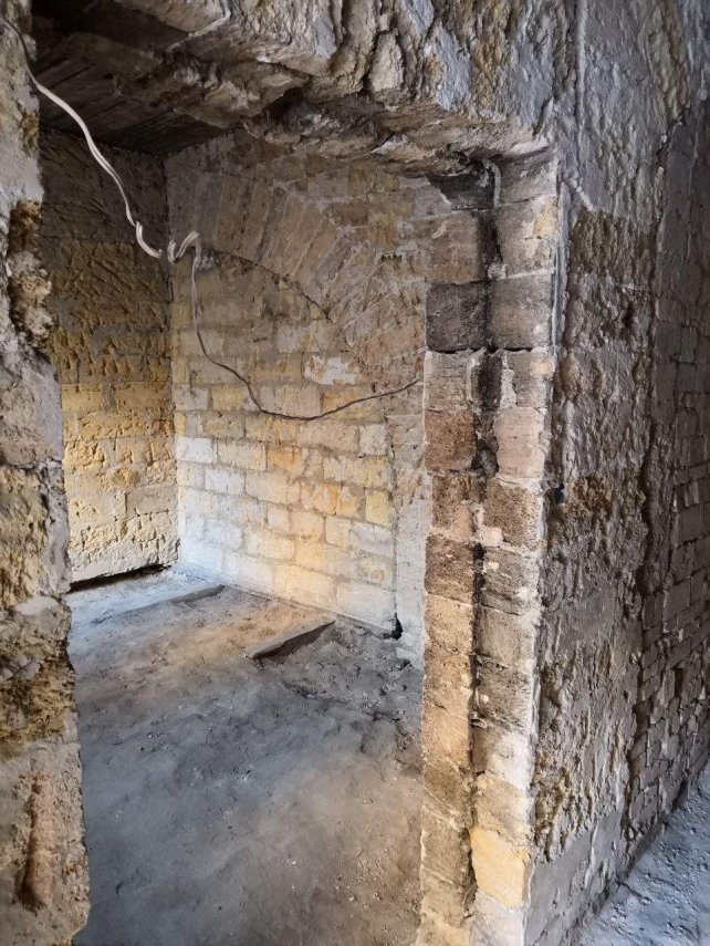

Добрый день. Квартира в старом фонде, стены ракушняк в ужасном состоянии. Вопрос в том, можно ли зашить это все двумя слоями гипоскартона, чтобы не заниматься штукатуркой, выравниванием итд?
Если на каркасе то просто обработать чем то против гнили грибка
Если листы клеить, то чистить и грунтом проходить,  и если все таки клеить, то я бы всё таки заштукатурил

Я планирую на каркасе, но переживаю чтобы гипсокартон со временем не сгнил. Стены толстые и старые, может там влага, испарения.
Штукатурить мама не горюй, думаю лучше гипсокартон.

Ну если там такая влажность, что сгниет гипсокартон, то в этой квартире просто жить нельзя
За то время пока сгниет гкл, ваше здоровье покачнется так сильно, что будет  не поправимо

Если делаете для врага, то гипсокартон, если делаете для себя, то никакого гипсокартона. Нужна известково-цементная штукатурка с низким модулем упругости. Вам нужна высокая инерционность стен чтоб при проветривании в комнате менялся объём воздуха, а стены при этом не успевали остывать. Если сделаете гипсокартон, то только откроете окно и стены сразу станут холодными, так и будете то открывать и закрывать окна, сквозняки, сопли, грипп. Для здоровья лучше известково-цементная штукатурка, гипс слишком сильно подвержен грибку.

Зашить-то можно. Только под гипсокартоном получится уютная такая полость для всяческой микрофлоры и микрофауны. :) Вплоть до мышей.
В плане эксплуатации в процессе жизнедеятельности, при прочих равных условиях, штукатурка стен однозначно лучше обшивки ГК. Имеет смысл рассматривать ГК, если стены очень кривые, если для приличного выравнивания штукатуркой потребуется большое количество материала, который по стоимости значительно превышает стоимость гипсокартона и комплектующих к нему.
Существуют и другие технические причины для выбора ГК вместо штукатурки. Но в вашем случае я их не вижу.
