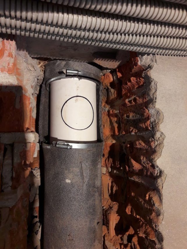

Но вот последняя презанятнейшая штучка несколько идёт вразрез с теорией и практикой бокового ввода. Сам же учил - ввод должен быть "косой", буквой У.  Но мне кажется, с помощью "очумелых ручек" такой прижимистый прибор можно сделать из того самого "У". Лишь бы зазубрин не торчало на которых хлам непременно зацепится.
С телефона не получилось, просьба прикрепить это фото к предыдущему сообщению
Сделано.
Изменено пользователем Evgenik

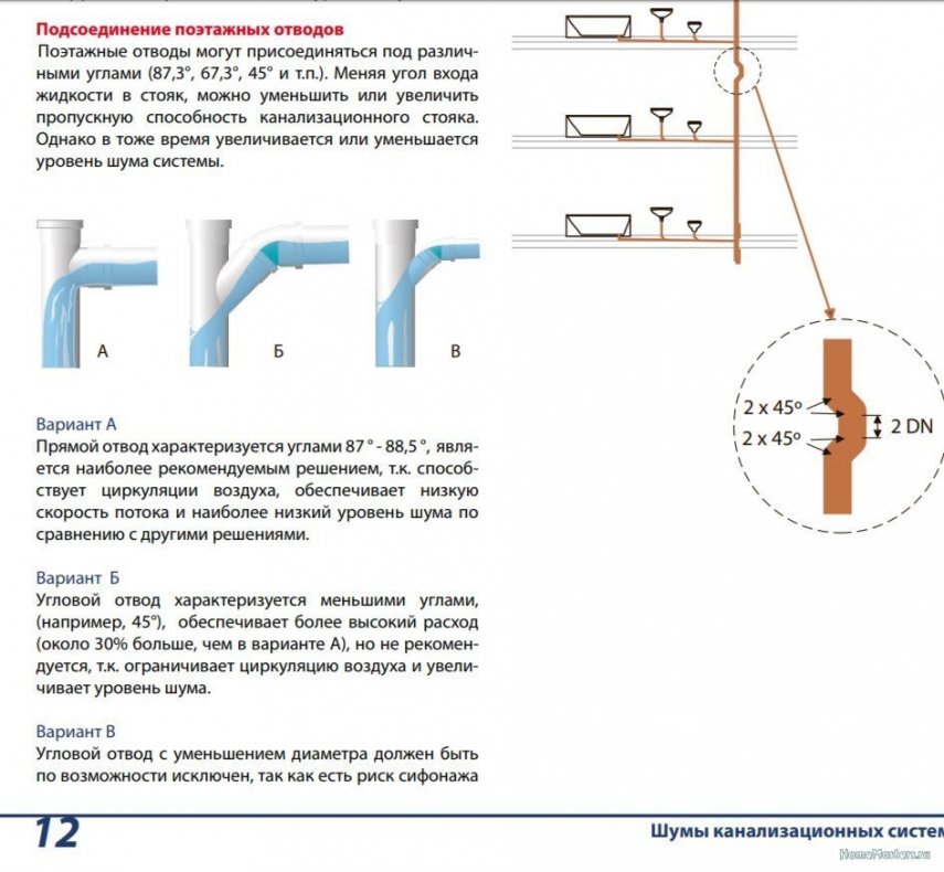

В 26.02.2019 в 20:19, Technik-san сказал:
А вот в стояки лучше врезать через прямые отводы.
А почему везде 45°? Ну везде! Лишь раз встречал 90 и с тех пор сомнения.
Как-то раз пришлось снять унитаз. Взгляни схему:
В незакрытую дырку за снятым унитазом я увидел поток назад от стояка в момент слива этажами выше! И мне это очень не понравилось! Уклон у трубы есть, но не очень большой. На глаз - как обычный.
Оно, может быть, и наплевать. Как залилось, так обратно утекло. Но всё равно не очень приятно думать про чужое г в свою сторону.
@steamroller - я вёл речь о предпочтительной прямой 90гр квартирной врезке в основной вертикальный стояк и привёл рекомендации из технички Sinicon, а вот на горизонтальных участках наоборот, врезки должны быть косыми, под 45 гр, чтобы создавать направленный сливной  поток к стояку, а не разбрызгиваться в обе стороны на прямых участках , к примеру прямой врезки слива с унитаза в лежак. На прямых квартирных  кан. врезках может залетать сверху из-за неправильного изначального монтажа за счёт большого отклонения от вертикальной оси, что чаще всего и происходит
Цитата из Нормативки «Отклонение канализационных стояков от вертикальной оси более чем на 2 мм на 1 метр монтируемых труб не допускается».
Я пытался когда-то ловить миллиметры. Сантехники взбунтовались - "Я тебе лучше чем себе домой делаю!"  Посему мы обречены на 45°.
