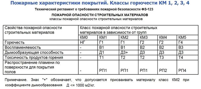

http://sadkoroskor.com/page/pog_sert
, хотя надо рыть глубже (ГОСТ Р 53315-2009).
Я так размышляю - оболочка должна быть "НГ". Если кабель нг - оболочка наружная без разницы (просто строительные нормы).
Если кабель НЕ нг - тогда наружная оболочка д,быть "не распространяющая горение" (тут мы естественно про открытую проводку).
Теперь это ("не распространяющая горение") надо связать с категориями горючести.
izobrazhenie.png.8d77df3fb17d2d2ca35412971b38c2ea.pngizobrazhenie.png.dcffc6076f79b7a98d85e5ff48038df5.png
Короче, тема отдельной диссертации.

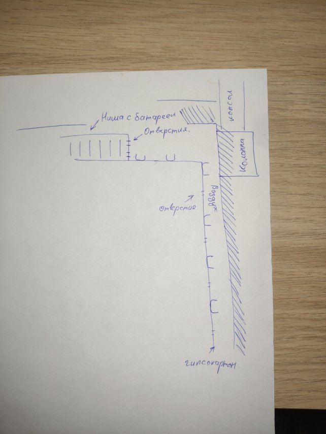

Вот задумался, все без толку почти, наверное вариант закрыть гипсокартоном и сделать дополнительные отверстия под плинтусом и под потолком за натяжным потолком для вентиляции, и в нише у батареи, что думаете?
