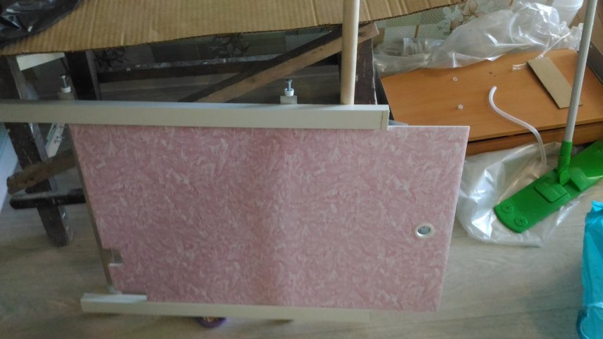

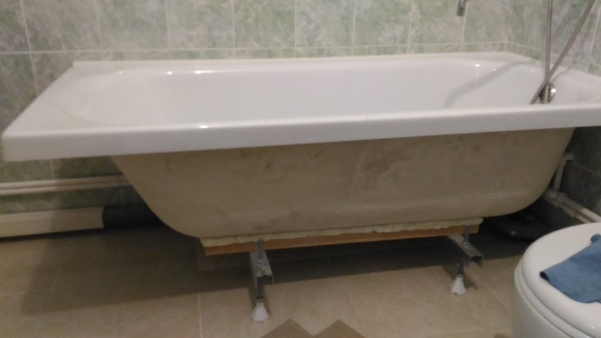

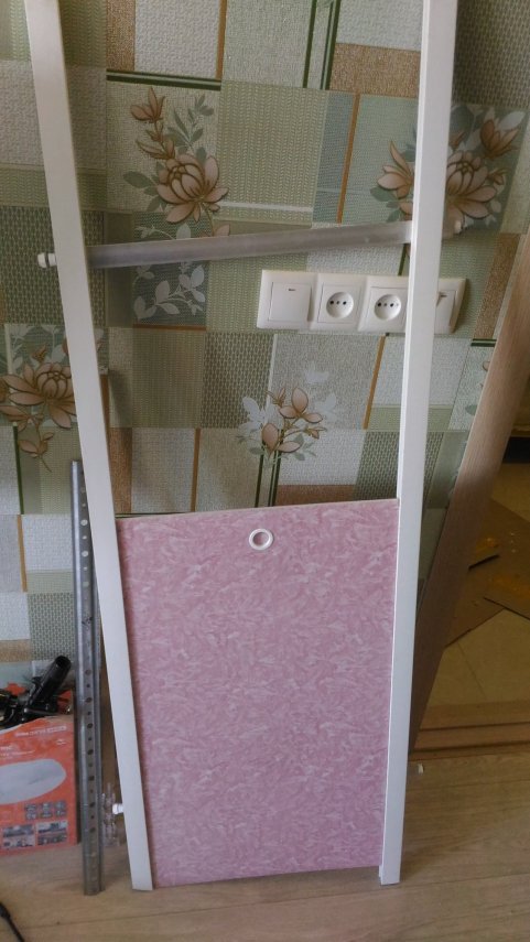

Акриловая ванна лежит в пене на каркасе (фото) и бортиком на крюках в стене. Задумано так, чтобы экран (фото продольной и поперечных частей) стоял на распорках (ножка упирается в пол, а болт в ванну и раскручивается до появления жесткости), но так как ванна лежит свободно, болт поднимает ее, а если не сильно раскручивать, то сам экран шатается и его легко снести случайным касанием ноги.
Как закрепить экран под ванной не сверля ванну?
Не крепить в распор болтами в ванну это однозначно,  там где болты будут упираться  лопнет эмаль с лицевой поверхности в случае с железной ванной
В вашем случае с акриловой может лопнуть борт ванной
Низ к полу приклеить,  верх закрепить подвижно
Сколько таких экранов установил, не возникало подобных проблем. Веса ванны хватало, чтобы враспор экран выставить. Правда, ванны стальные или чугунные были, и жестко зафиксированные к стенам по 2-3 сторонам.

Вот как раз с низом всё непросто.  Верхнюю шину  можно хоть сплошняком к бортику ванны приклеить, на силикон, например. Она всё-равно большей частью под бортик уходит. А снизу всего две или три точки опоры, и те на виду.  Не всякий клей надёжно будет работать.
каркас изи металлокаркаса гипрочного сделайте и к нему крепите. Или деревянный. А по уму. - надо было из профтрубы сварить.
