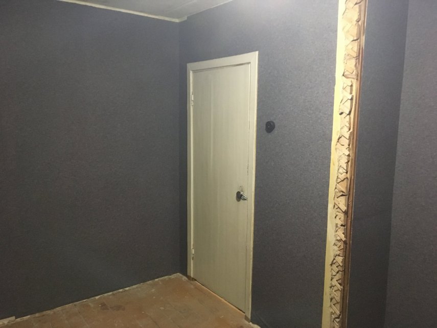

Чем можно закрыть такой угол
Всем привет! Чем можно закрыть такой угол, замазать чем то не получиться, слева стена кривая (провал по середине), правая деревянная, все уже оклеено обоями, не хотелось бы их испортить, пробовала закрыть панелями мдф, но не получилось, только материал испортила. Что можно сделать, чем закрыть и чтоб визуально угол был ровный?
Так панелями мдф и нужно сделать,  точнее взять так называемый добор для дверей и наличник телескопический,  добор на торец, по бокам наличники.
Может полосу гипсокартона приклеить на пену по саморезам-маячкам?
Потом подрезать пену и оклеить обоями.
1. Приклеить два профили из пенопласта или полиуретана. И делать имитацию полуколонны..
2. Оклеить имитацией камня или кирпича.
С добрели хорошая идея, но как закрепить это все? Обычные наличники не закроют, провал широкий, мдф закрывает нормально, ложится перекрывая часть обоев
С добором*
При ремонте дома тоже столкнулась с большими неровностями стен...Вопрос был не только в оформлении дизайна в целом, но и как сделать перепад меньше! Хорошие советы нашли на сайте :hooligan:хорошо сорентировались и решили проблему. В вашем случаи можно можно, к примеру, сделать имитацию под кирпичь...И не сложно, и будет хорошо смотреться?

Алиса, проблему можно решить мебельными щитами, т. е. заказать на распиловке нужные щиты с оформлением кромки. К примеру щиты можно сделать с выносом, внутри выноса сделать полочки, зеркала, фотографии или что душе угодно. Щиты будет желательно подобрать в тон мебели, тогда данный выступ, угол будет более гармонично вписан в интерьер.
чем угодно- начиная от ГКЛ, заканчивая различными панелями, коих на рынке вагон с тележкой- изотекс, мдф и т.д. Как выше писали- можно сделать имитацию колонны или полки в конце концов
