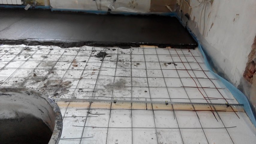

Собираюсь заливать пол в сталинке, был деревянный на лагах.
Проект сталинки 1-405-1
После демонтажа видны бетонные перекрытия (см фото, если из них будет понятно). Нашел документацию на 405 серию. Написано "перекрытия сборные железобетонные из ребристого или двухпустотного настила" (см приложенный файл).
Вопрос какую нагрузку можно давать?
Размер стяжки где то 100мм, планирую засыпать керамзитом и сверху полусухую стяжку. По весу будет 140-160кг (по словам работников) Плюс сверху теплый пол, выравнивание, по уровню, плитка. Стены выстраивать буду из пазогребневых плит.

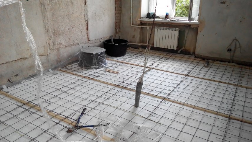

Это в станинке. Стяжка 5см, ППС 25 плотности 5см, песчаная подушка от 0 до 4см.
