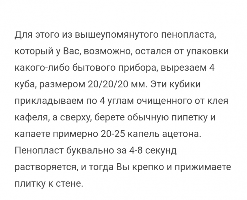

Вот еще интересный способ попался на глаза:
Я представил себе это в натуре.Не успею за 8 секунд накапать 25 капель.даже не знаю сколько капель в пипетке.может еще и набирать придется.А если на каждый кубик 20 капель,то фигня какая то получится.но читал ,что кусочки пенопласта заливают в стакане ацетоном и получают суперклей.
Тоже верно, не учел. Это наверное рассчитано на очень опытный глаз))
