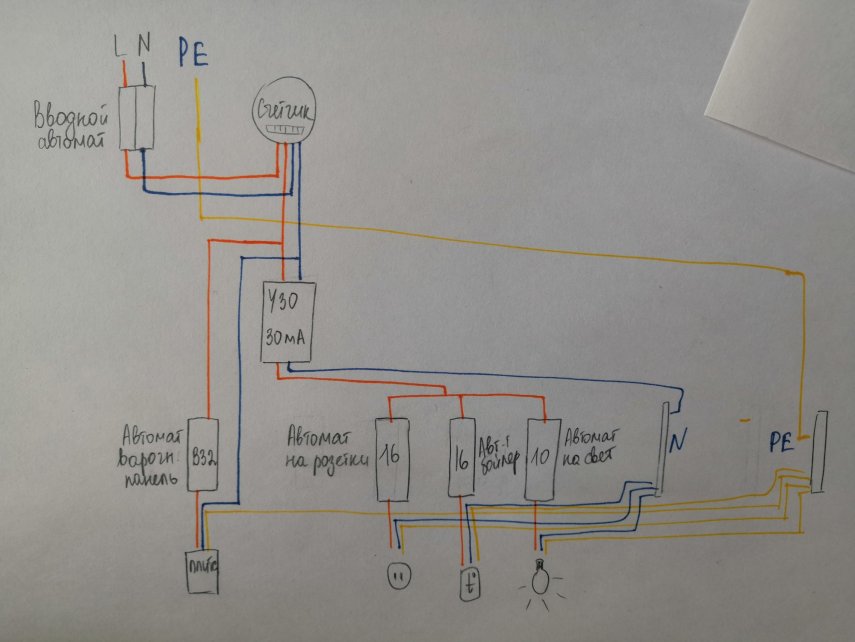

Схема электрики, возник вопрос
Добрый день.
Нашла на форуме информацию, срисовала подходящую мне схему, только бойлер добавила (надеюсь правильно).
Возник вопрос: если розетки в ванн ой комнате, то общего УЗО достаточно или нужно отдельно ставить?
1 час назад, trola сказал:
Общего УЗО 30мА достаточно.
Слишком простая схема для двух УЗО.
Но основа - реальная потребность заказчика.
Насколько опасно полное обесточивание и чем именно - нет света, отключится напр. холодильник, ... ?
При качественной проводке и исправной технике, здравых пользователях и общем порядке в квартире УЗО не срабатывает.
Я бы сказал не насколько опасно, а насколько доставляет неудобство.
В целом - да, когда все в порядке, то и проблем нет.
Ну вот, оказалось что заземления в доме нет (капремонт электроснабжения только в 2027 планируется).
Тогда из схемы его просто убираю?
Как я почитала, УЗО в этом случае защитит только при серьезной утечке? могу ли я как-то еще обезопаситься? может более качественное УЗО купить? какое?
А кабель все равно трехжильный использую (на будущее)?
2 часа назад, trola сказал:
Главное что защитит, хоть и немного тряханёт:electrician:
Качественные желательно брать и автоматы, и кабель и всё остальное. На этом не стОит экономить.
Совершенно верно.
