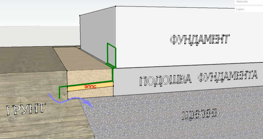

На картинке ниже виден ЭППС и зеленым цветом схематически обозначил расположение гидроизоляции. Видно что если под ЭППС будет влагопроницаемый материал (как сейчас ПГС), то невозможно гарантировать что влага не проникнет в щебень (обозначил фиолетовой стрелкой). В случае с глиной вероятность подобного намного ниже.

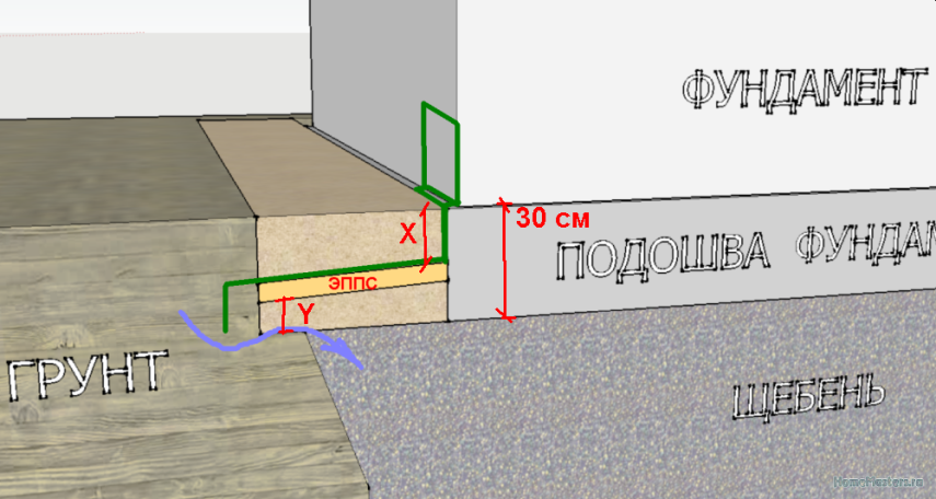

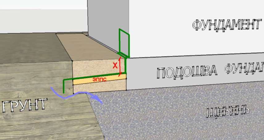

@Дмитрий 78 Возник еще один вопрос -
каким должно быть минимальное расстояние 'Х' (на картинке) для мягкой отмостки и на что оно влияет?
5 часов назад, Дмитрий 78 сказал(а):
Я бы сделал не меньше 200мм
Добавил немного информации на картинке.
Высота подошвы фундамента = 300 мм.
Толщина ЭППС = 50 мм.
Уклон ЭППС ~= 30 мм на 120 см (длина ЭППС).
Получается что если X = 200 мм =>
Y = 300 - 200 - 50 - 30 = 20 мм,
а это совсем мало.
- Как бы Вы поступили в этой ситуации?
а это совсем мало.
Уклон 10мм
Х=100мм
6 часов назад, Дмитрий 78 сказал(а):
Уклон 10мм
Х=100мм
В таком случае 10-ю миллиметрами для грубой оценки можно пренебречь. Получается:
X = Y = (300 - 50)/2 = ~125 мм
Позже для увеличения X (сверху) можно досыпать глины до 200 мм, получится небольшой уклон от дома, что даже лучше. Все верно?

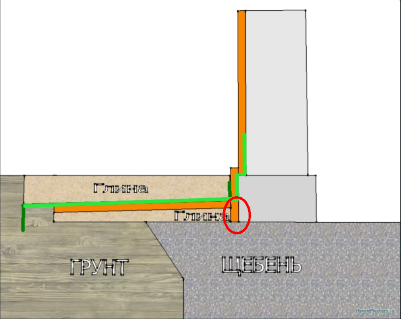

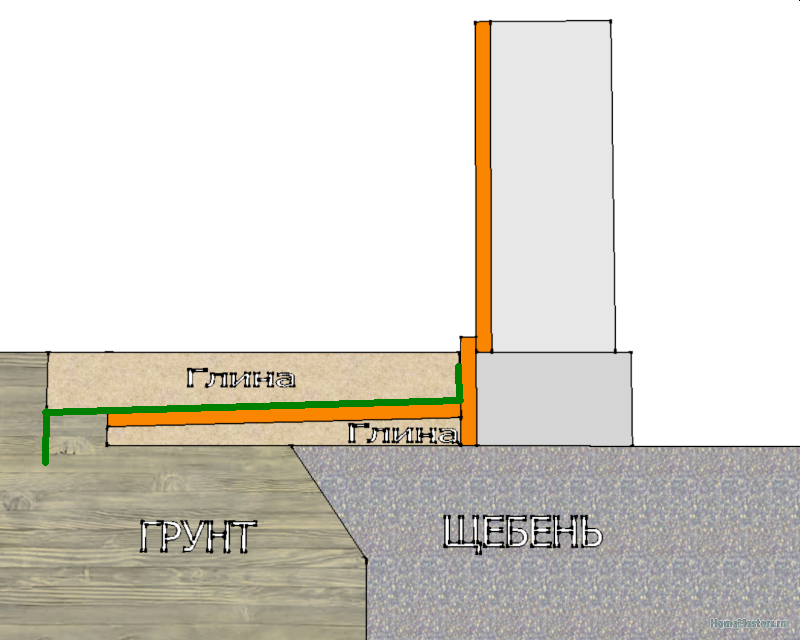

Ниже представлен пирог отмостки - утепления с гидроизоляцией (зеленого цвета).
Как лучше крепить гидроизоляцию с учетом того что дырявить бетон ниже грунта нельзя?
Вы раньше писали про стеклоизол, его нагревают горелками для склеивания стыков - как его укладывать поверх ЭППС?
Какую гидроизоляцию Вы бы использовали в данном пироге?
Логика подсказывает что должно быть так. Есть битумные мастики для приклеивания не растворяющие ЭППС. А на горизонтальном участке вообще приклеивание не требуется. Отмостка и так все неплохо прижмет.

1.
Т.е. получаются 3 поворота гидроизоляции.
Со стеклоизолом никогда не сталкивался, в магазинах видел рулоны, как я понимаю материал не гибкий, без нагрева наверное его так не изогнуть?
Пупырчатую мембрану скорее всего тоже так не подвернуть?
2.
В случае стеклоизола - укладывать его вдоль фундамента или нарезать короткими кусками и укладывать их поперек фундамента?
3.
От вертикального кусочка ЭППС в подошве наверное можно совсем отказаться, он же будет накрыт горизонтальными листами и т.о. будет утеплен ЭППС?
