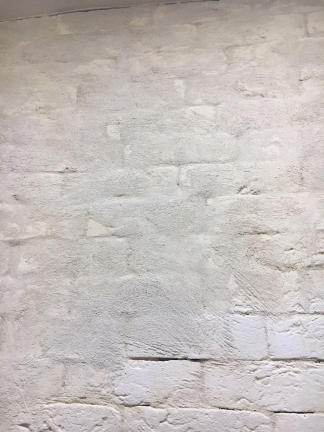

Чем убрать цемент с декоротивного кирпича
Если это обычная черновая кладка, то можно кордщеткой на болгарку. Мы недавно делали.
Ого, как же это его так уханькали?
57 минут назад, Дмитрий 78 сказал:
Это гипсовые кирпич
Попробуйте кордщеткой. Может быть цилиндрической на дрель будет аккуратнее.
Фига , что это с ним такое,  кто то раствором кидался
1 час назад, Sano сказал:
Да мастер один сделал и свалил а мы незнаем как теперь убрать
Да ну. Видно же, что это облицовочная плитка "под кирпич".  Да ещё и, оказывается, гипсовая. Можно  сошлифовать наслоения болгаркой с алмазной чашкой. Только после такой процедуры эта декоративная облицовка перестанет быть декоративной. Можно, конечно, потом все декоративные элементы, в виде сколов, трещин, шероховатостей повторно вручную нанести. По гипсу это не сложно. Но по трудозатратам проще и быстрее перфоратором срубить испорченные участки и облицевать такой плиткой заново.

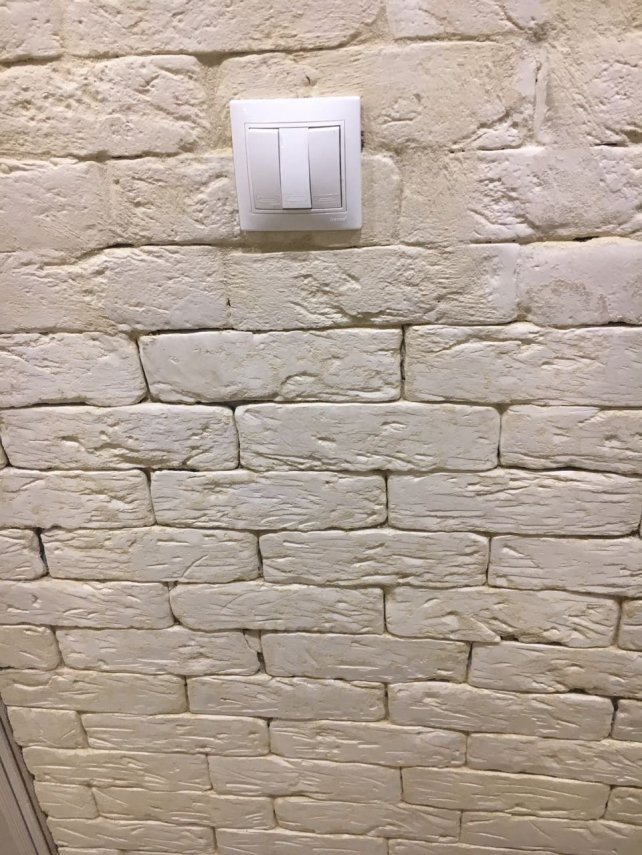

Без цемента видно, а под цементом не особо, по крайней мере с телефона.

Да в том то и дело что на оборот
prosTak
не помню как правильно называется, но есть на дрель насадка. металлическая насадка-щетка.
Цемент более прочный материал, поэтому при работе болгаркой с щеткой есть очень большая вероятность, что отлетать будет вместе с кусками плитки, поэтому я поддерживаю FugenFührer, тут только радикальные меры.
