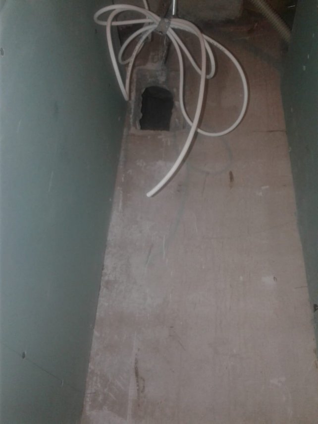

В общем, не получилось поставить этот вентилятор т.к. размер вентиляционного канала из стального листа был меньше.Пластмассового такого размера не продаётся( максимум 60х200, а у вентилятора 160х220 вроде. И переходников к такому нет. Продавец потом сказал, что такие вентиляторы только для того, чтобы в стену вставить без удлиннения.) Вырезать и согнуть вент короб из листа оцинкованной стали нет инструментов или прямых рук для этого.
В итоге решил взять обычный круглый вентилятор.

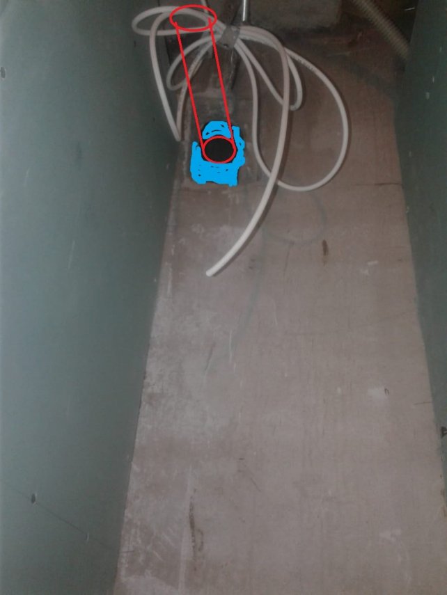

Прошу подсказать как из этой шахты вывести круглую трубу диаметром 100(до гипсокартоновой стенки). Думал, поставить 150, но она слишком широкая для этой дыры, а штробить вентиляционную шахту вроде запрещено.
План такой - просто вставить трубу(красная) в прямоугольную шахту и заделать по краям монтажной пеной(синяя). Не нужно переходников с прямоугольной шахты на круглую? Держаться будет на вентиляторе гипсокартоновой стенки и на пене, там расстояние 40см.
Это будет правильно?
Фланцы с отверстиями под вент существуют, можно трубу 110 вставить, вокруг ротбандом заштукатурить, а после укладки плитки вент прикрутить., можно закладную из фанеры с соответствующим отверстием впенить, сверху плитку, потом вент.

Спасибо. Монтажной пеной заделат  дыру не пойдёт?
Нужно ли трубу в минеральную вату обернуть? (осталась со стен)

Это дело устанавливается по другому. В воздуховод заводится труба 100 мм. Стоит немного расковырять отверстие, чтобы завести туда трубу подлиннее. Потом эта труба подсоединяется к вентилятору через колено 90 градусов. А через нижнюю решетку работает естественная вентиляция в то время, когда вентилятор выключен.
