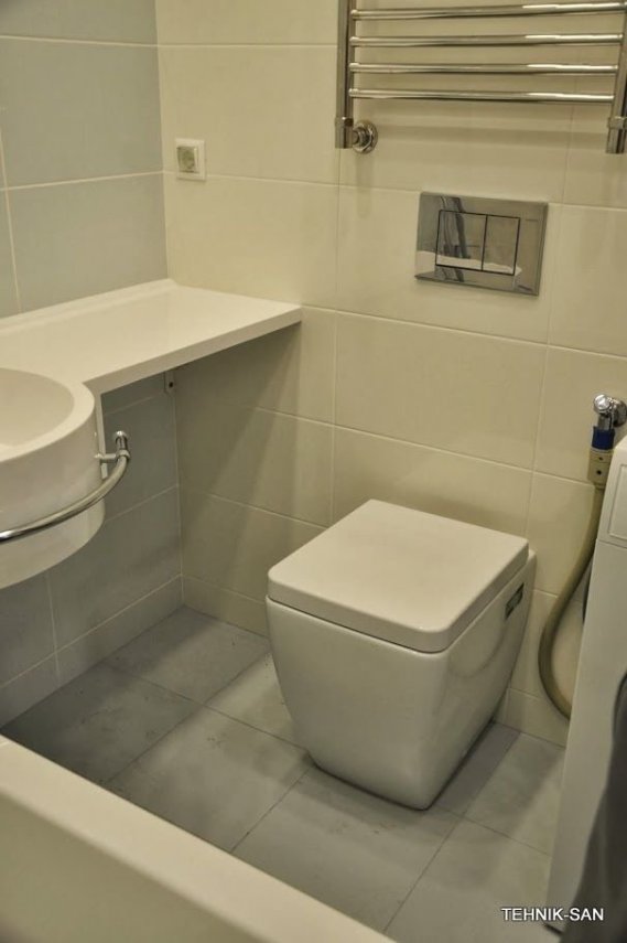

@Looking - я думаю, что для вашего случая идеально подойдёт "Концепция Равак Авокадо" с ванной 1500х750 , либо "Концепция Равак BeHappy" с правосторонней или левосторонней ванной.
Подробности найдёте поиском в сети.

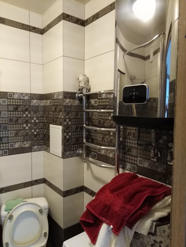

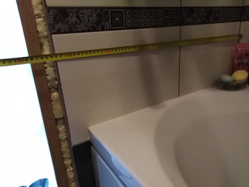

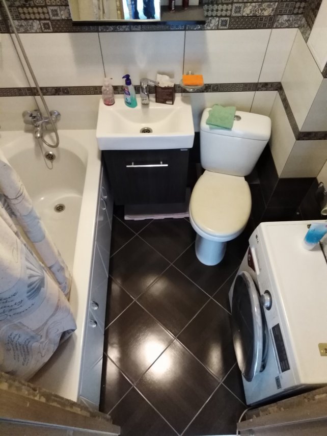

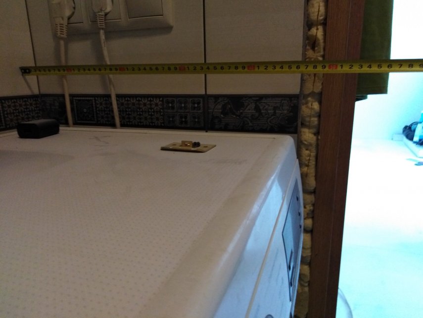

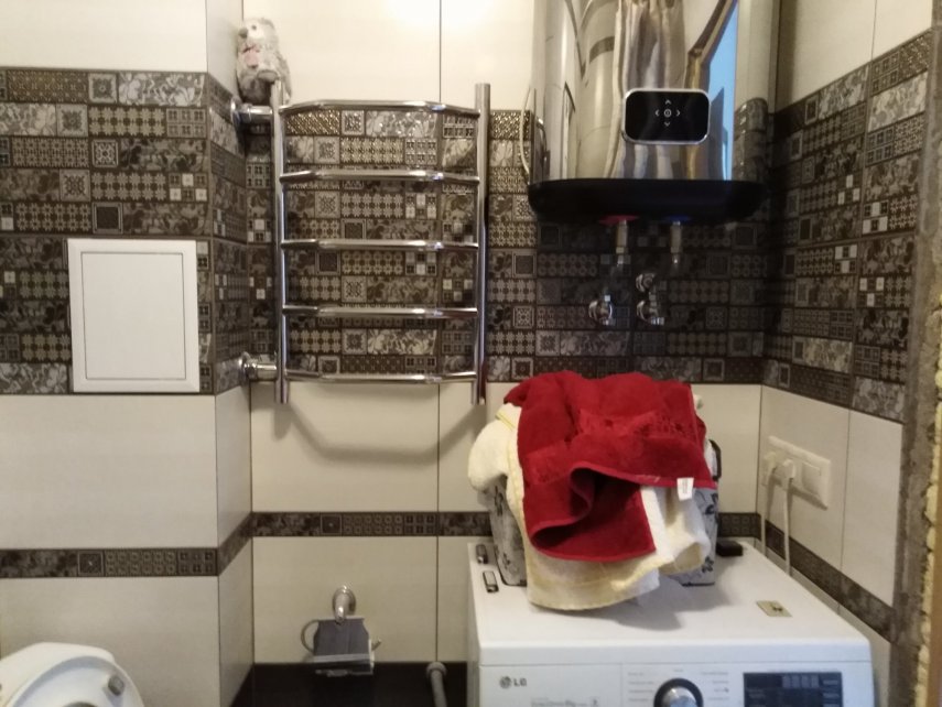

Если устроит, то вот аналогичнный тесный санузел. Попытался сфотать маленько сверху. Размеры примерно такие же. В вашем случае дверной проём можно сместить маленько.
Вот так входит стиралка LG(рулетка для наглядности)
Так ванна, с учётом будущего наличника дверной коробки
2 часа назад, pavlik123 сказал:
спасибо за вариант! полотенцесушитель не стали делать? или он не попал на фото? или я его на фото не заметил?
