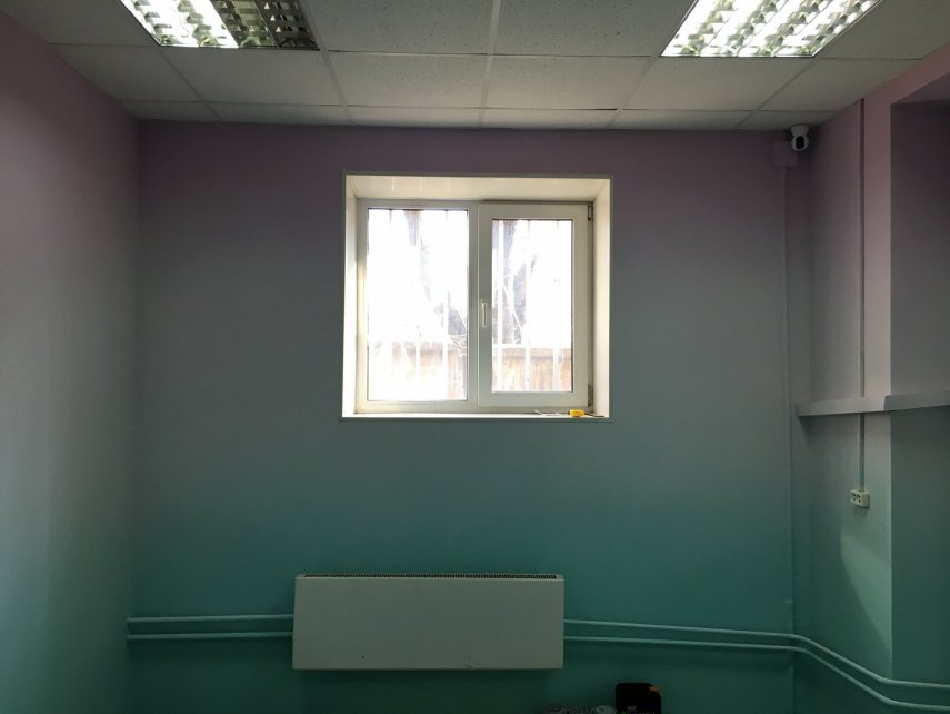

Добрый день, подскажите, мне нужно сделать у стены около окна рабочую область в виде стола. Длина от от стены до стены 3200 мм. Из чего бы сделать такое? МДФ, ДСП, Мебельный щит? Смотрел столешницы, либо слишком маленькие, либо слишком большие что-то типа 4600 брать такую и отпиливать часть? Хотелось бы не очень дорого сделать. Буду рад советам, спасибо.

Дешевле всего найти БУ-шный шкаф(ы) за бесценок или вообще бесплатно с самовывозом. Пилить кусками, которые потом соединяются на двух-трёх профильных трубах типа 40х20 или 40х40. В местах стыков небольшие усиливающие накладки снизу. Собранная поверхность покрывается по вкусу. Можно зашпаклевать и покрасить. А можно линолеумом. На торец рейку.
Я описал вариант, где параметр №1 - цена.
Судя по интерьеру: потолку, светильникам, наличию подсмотрухи, - помещение для работы и ЛДСП под карельскую берёзу или модное "кантри" не требуется.
Буквально вчера моему товарищу понадобились подставки для покраски. На одну покраску. Потом выбросить. Он чувак не гордый, сел в машинку и прокатился по ближайшим свалкам. А там бросовая мебель горами валяется.
Это уже не технический и не организационный вопрос, а психологический - заставить себя взять что-то с такого места. Хе-хе!
