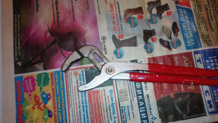

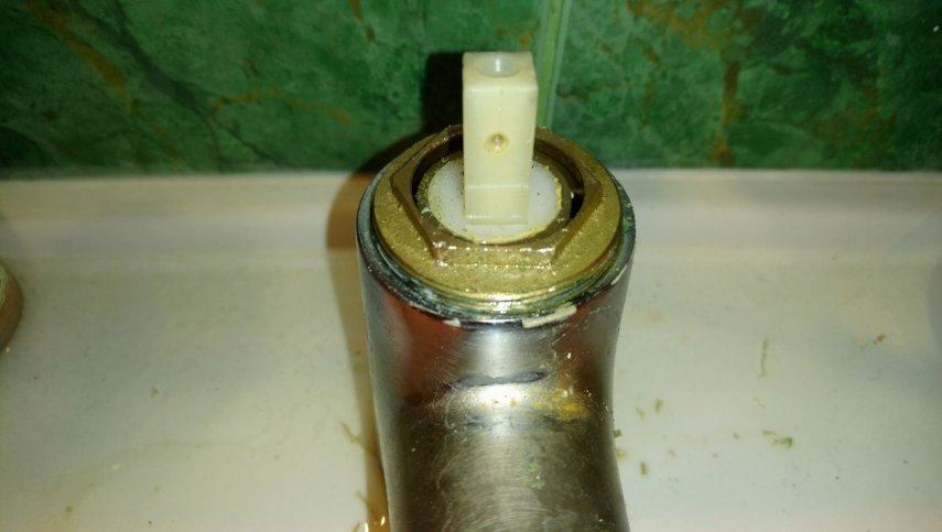

Смеситель не держит воду. Течёт из крана, когда он закрыт. Пытаюсь открыть, чтобы починить. Не могу отвинтить гайку. WD на пол часа замочила, кручу против часовой. Всё равно, не идёт. Обычного разводного ключа нет, только как на фото. Подскажите, как открутить, кроме как позвать мужчину, мастера или купить ключ. Ещё есть способы?
Аж корпус смесителя смещается, а она всё равно, не идёт.

Думаю, там гайка посажена на герметик.

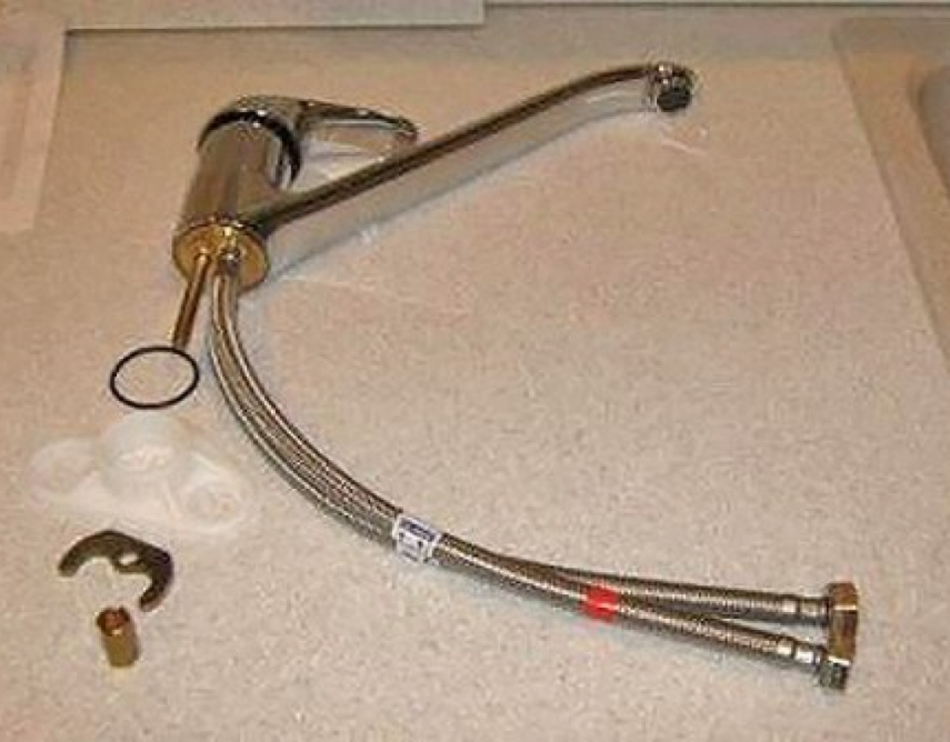

Как вообще определить - какой смеситель подойдёт? Какие параметры?
Да они практически все стандартные, но лучше заглянуть под раковину и поглядеть как крепится (см. картинки в сообщении №9) и как подходит подводка. Ну и брать смеситель известных проверенных марок.
