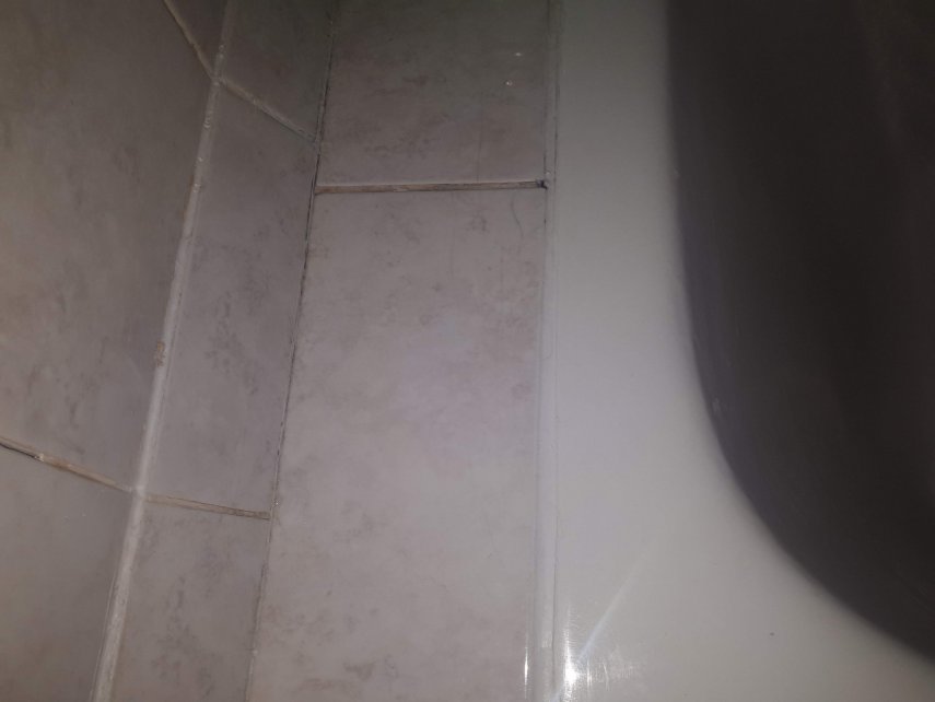

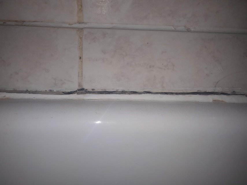

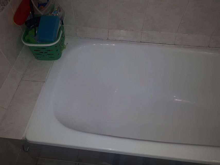

Добрый день, между ванной и плиткой появляться щели, пробовал "силиконить" недорогим силиконом, хватает на месяц:( Подскажите пожалуйста, может быть есть какое-то чудодейственное средство липкое и тягучее? Или тут без переделки-переклейки плитки не обойтись? Может ванну поддомкратить и приподнять что бы уменьшить зазор?

К сожалению там юбка из плиток под углом сделана (на фото видно).

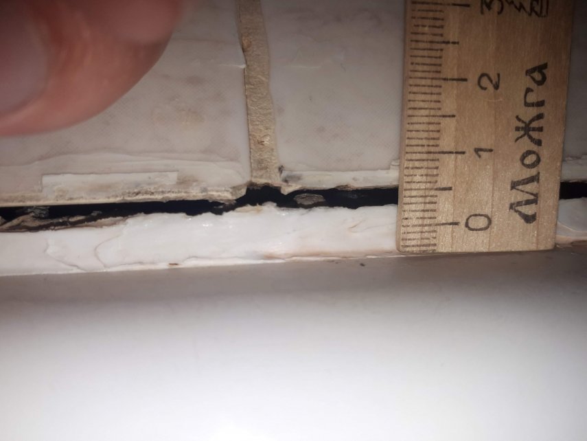

Может быть ширена щели слишком велика?
Чугунная ванна похоже стоит на деревянных подставках, может быть ей приподнять или заменить на железные ноги? Или действительно туда какого то клея набухать, а потом поверх герметиком замазать для красоты?
Нормальный зазор должен быть не шире ширины межплиточного шва. Я обычно делаю 1-3мм, с учетом кривизны ванны.
Скажем так, сделано хреново.
