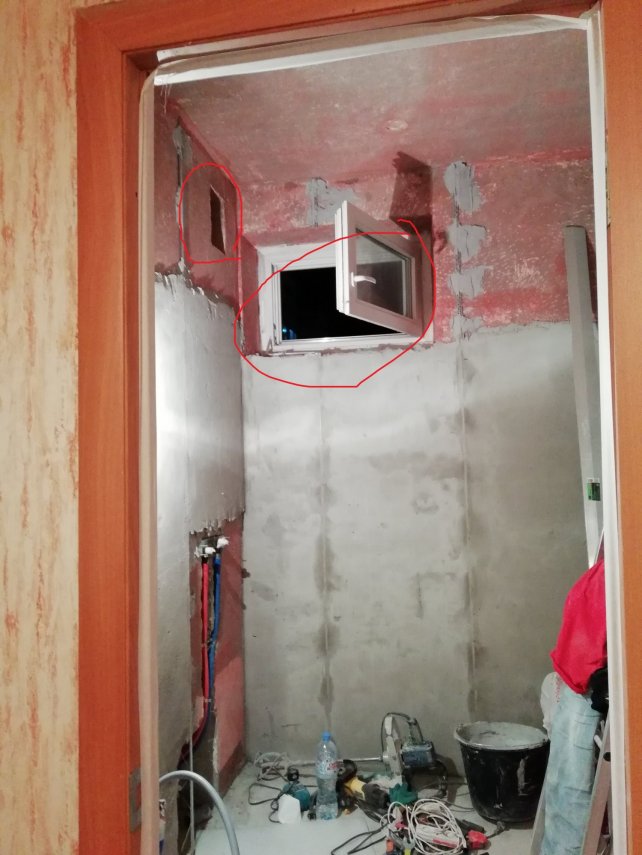

Заштукатурили стены цементно-известковой штукатуркой Боларс Унипласт (http://www.bolars.ru/catalog/suhie-stroitelnye-smesi/shtukaturki/na-tsementnoy-osnove/SHtukaturka-izvestkovo-tsementnaya-dlya-blokov/).
На пачке написано, что сохнет 10мм слоя за 7 дней при 20 градусах по цельсию и 60% влажности. У нас слой 2 см максимум.Планируем выдержать эти 2 недели,но нет гарантии, что будет 20 градусов в комнате. Влагометр пока даже не купил.
Подскажите, пожалуйста, как ускорить процесс сушки? Говорят, что нельзя создавать сквозняки, но при этом нужно открыть окно. Это как?
Сейчас всё выглядит вот так (см. фото). Работает вентиляция (слева у потолка), открыто окно. Дверь обычно закрыта. Также работает полотенцосушитель. Что-нибудь стоит изменить? Закрывать ли на ночь окно?(7 градусов ночью, днём 20).
Ну и последнее - имеет смысл на ночь включать в середине комнаты обогреватель на минимум?
Также - обязательно ли убирать гипсовые маяки(Knauf Ротбэнд) из-под цементной штукатурки?

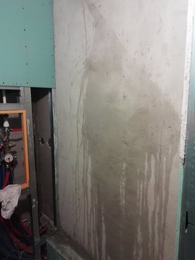

Только что по неосторожности намочил штукатурку на стене, она нанесена в понедельник, уже твёрдая.
Вытер, но стена влажная.
Что можно сделать? Насколько я отсрочил высыхание?
2 часа назад, Praudmur сказал:
Только что по неосторожности намочил штукатурку на стене, насколько я отсрочил высыхание?
На полчаса:)

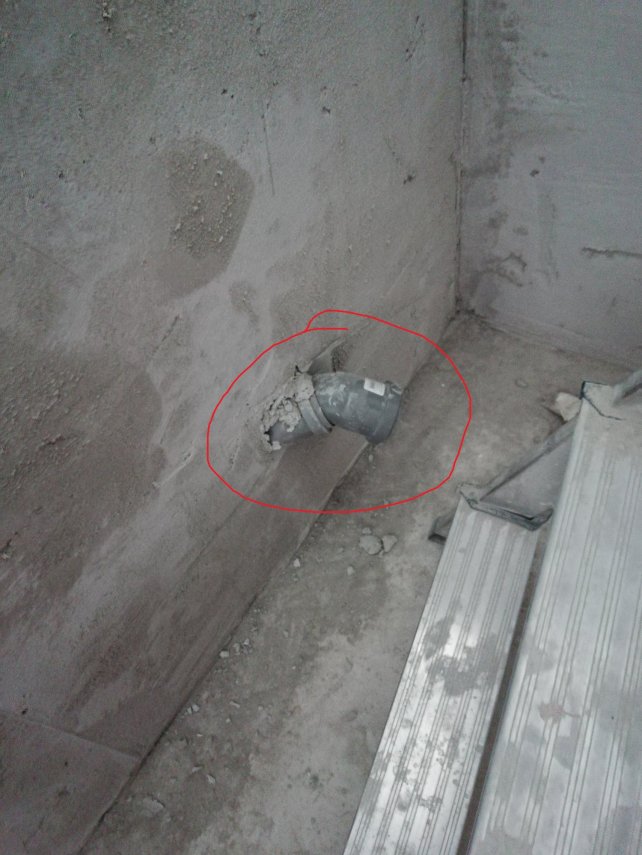

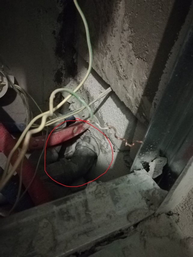

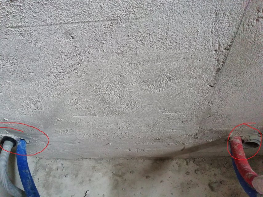

Нужно штробить в этом месте (между первым и 2м фото 20 см стена, надеюсь, там внутри он не замазывал),  и с другой стороны комнаты скорее всего тоже. Про 3е фото не знаю, возможно можно будет избежать.
Резать можно болгаркой или штроборезом, можно и просто выдолбить. Резанная штроба легче расчищается, меньше ударной нагрузки на стену, как следствие меньше риска, что что-нибудь отвалится.
Ударная дрель это вообще не перфоратор, ей штробы не делают, если только дырок насверлить вряд и перебить между ними перемычки. К легким перфораторам обычно относят с патроном SDS-plus, а к тяжёлым с патроном SDS-max, ну это так условно, не вникая в характеристики.
Если надо раздолбить, то что в кружочках, то без проблем. Если вытащить трубы из уже существующих штроб и подкорректировать штробы, то тоже без проблем, особенно если они будут резатся.
