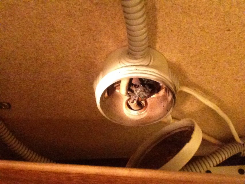

Всех приветствую, делал ремонт 8 лет назад, зашил в нишу провода которые идут на стиралку и на мебельные светильники. От автомата довел кабель до круглой распределительной коробочки, там соединил клеммами Wago провода на стиралку и провода на выключатель, далее на мебельные светильники...(на фото думаю все будет ясно) Надеялся, что проблем не будет, но нет 8 лет спустя, конец. Сегодня во время стирки автоматы вырубало, услышал звук в ниши, вскрыл. Ваговские клеммы все оплавились, на каком-то форуме спрашивал насколько это будет нормально, так развести провода, люди отвечали, что в пределах разумного. Вот теперь решил спросить на этом форуме, что я не так сделал? Если на скрутку посадить Слышал, что лучше конечно не пользоваться такими клеммами, но даже в новых строящихся домах вижу как электрики разводят ими провода. Повторюсь, посоветуйте, как сделать это все по человечески?

Ничего на фото не понятно и сгоревший клеммник тоже не виден.
Что за кабель использовался? Что за автомат на линии? Какие ещё потребители на этой линии если есть? Какие конкретно клеммы ваго использовались?

ПВС 3х2.5 / автомат IEK c16 / потребителей больше нет / wago 773-324
Провод опресовывал в наконечники, чтобы в клемник посадить, сейчас под рукой нет ничего, чтобы схему нарисовать, попробую объяснить: был отдельный автомат С16 с проводом ПВС 3х2.5 туда посадил стиралку, далее в ниши захотел сделать свет мебельными светильниками и этот самый провод раскусил поставил коробочку которая на фото(обгоревшая) там клемниками развел так же провод на стиралку и на выключатель, который и пошел дальше на светильники.

Не лучший выбор кабеля, но, всё равно, такого быть не должно.
Кабель менять не собираетесь? А то его срок службы уже истек. Если нет такой возможности, то, как вариант, выкупить ваги и поставить винтовой клеммник. Можно ещё ваги с рычажком, они как раз под многожилку, но, что-то мне подсказывает, что их вы больше использовать не захотите)
Дак на скрутку самое лучшее, но понять не могу, они не держат стиралку? Это как так то?
Стоп, а есть срок службы? Просто этот кабель был давно уже, приходил электрик и кидал этот кабель на стиралку, сажая на отдельный автомат, было это лет 15 назад, а после я уже ремонт делал, но кабель не менял... но даже если истек срок годности, так почему клемы все прогорели? Я сейчас больше переживаю, что на скрутку все это бомбану, а это все опять поплавится? Что делать то? (
Хз почему погорело. Плохой контакт... Но я спецом сегодня на сайт ходил и читал про эти клеммы, написано что мягкий через наконечник тоже можно. Короче что-то не понятное, для меня так точно.
Что делать? По хорошему так заменить этот кабель на нум. Если это не вариант, то этот скрутить и или обжать наконечником подходящего диаметра, или просто облудить.

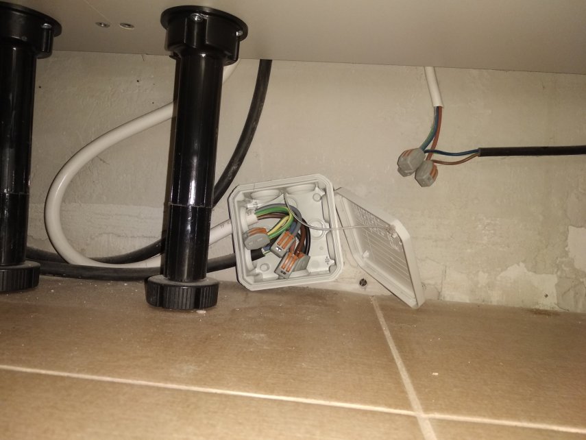

Как сказать, у меня лично и плита и духовка через ваги подключены ( уже почти 10 лет). Сейчас даже специально залез и посмотрел. Визуально всё норм.IMG_20190527_224305.thumb.jpg.acb49c485e711acce11df322cb7bb3e4.jpg
плясать надо от провода, какого сечения он там - есть у меня подозрение что тонкий
у меня уже 12 лет. завтра проверю коробки на духовку(3,5)  и чайник (3кВт)
