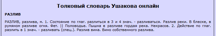

P.S.  И к теме "розлив-разлив". Вот что по этому вопросу говорил лингвист Ушаков: "Слово розлив является просторечным вариантом
слова разлив" и этим, как предположу Вы понимаете, наверное все сказано.

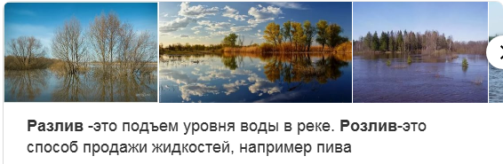

blob.png.8a2223f2332ca407cc871c0a013d82a5.png Вот неожиданность! Дельный совета про Ушакова! Очень дельный! Спасибо!
blob.png.801a56ffb7b1a0d30ac8d9fc0e957e5e.pngНе поленился слазать.blob.png.d3df7cc1c891c46909eac2fb475e41e7.png
