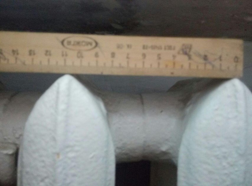

Тогда стОит признать, что размеры "гуляют" ;) Фотка не айс, но суть понятна.

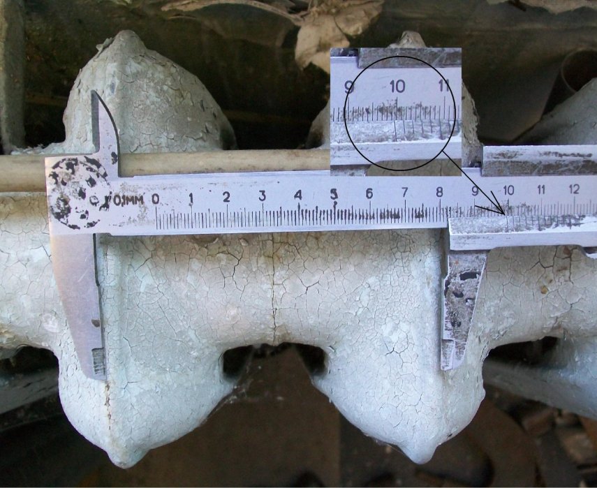

@Manul ! Штангель стальной и поверенный. Взгляни - штамп просматривается.  А у тебя линейка запросто усохнуть могла.
6 минут назад, steamroller сказал:
Ну да, конечно. На момент замера как раз и усохла :)))))
Мне, собственно, фиолетово, а поэтому лениво. Было бы принципиально, поставил бы микрометр, и не по ребрам в батарее, а по краям отдельной секции ;)
3 минуты назад, Manul сказал:
Вот видишь, ты очень хорошо понимаешь природу древесины :)
