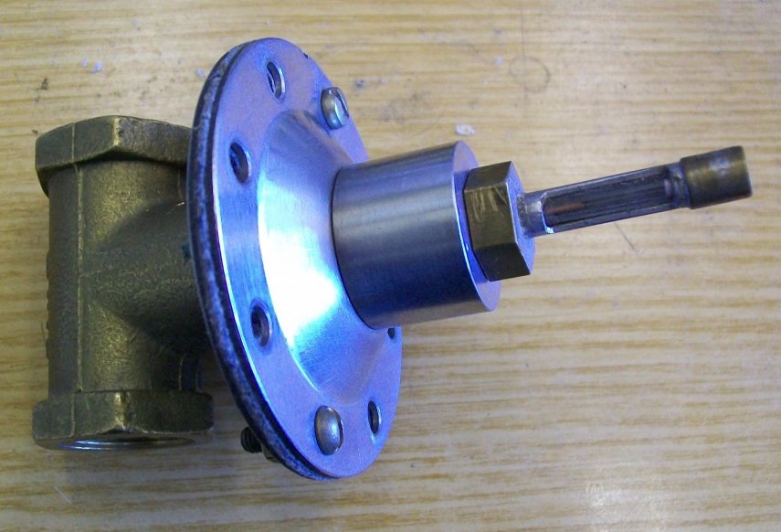

Клянусь, ничего крутого нет. Литейным заводиком не располагаю. Посему использую детальки из хозтоварников и собираю, как собирают игрушки из деталей детского конструктора с дырочками. Да, есть нюансы - кое что приходится точить, варить, штамповать. Но таких деталей всего 5 штук. А если седло из нержи впрессовывать, тогда 6. Ведущий клапан из крестовины 1/2. И это засада - шибко громоздкий.
24 В - это по умолчанию. По запросу могут скомплектовать 12 В. 24 В не проблема. Из павербанка берём 5, а потом китайским преобразователем за 40 рублей поднимаем хоть до 33 В.

За безгидроударность отвечает форма самого клапана. Самая первая версия закрывалась не с ударом, а с короткой пулемётной очередью ударов! Заменил одну детальку (чёрт, про неё забыл, значит уже не 6, а 7). Закрывание стало мягким.
Это же клапан с мембраной! Резкое повышение давления на входе эту мембрану слегка приподнимает. Обычный клапан всегда будет создавать гидроудар при закрытии.

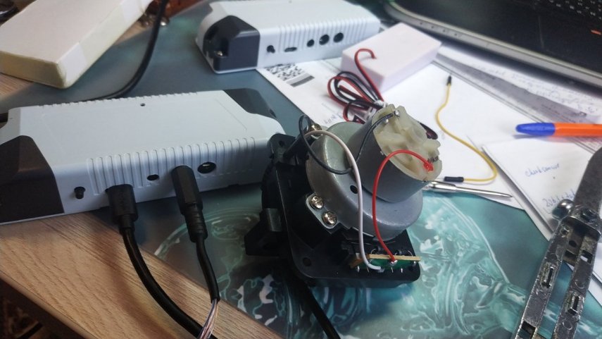

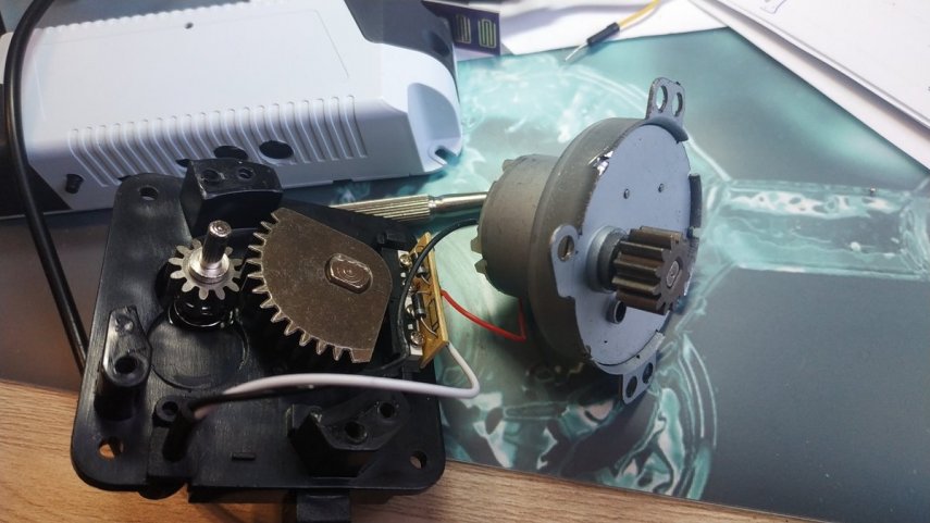

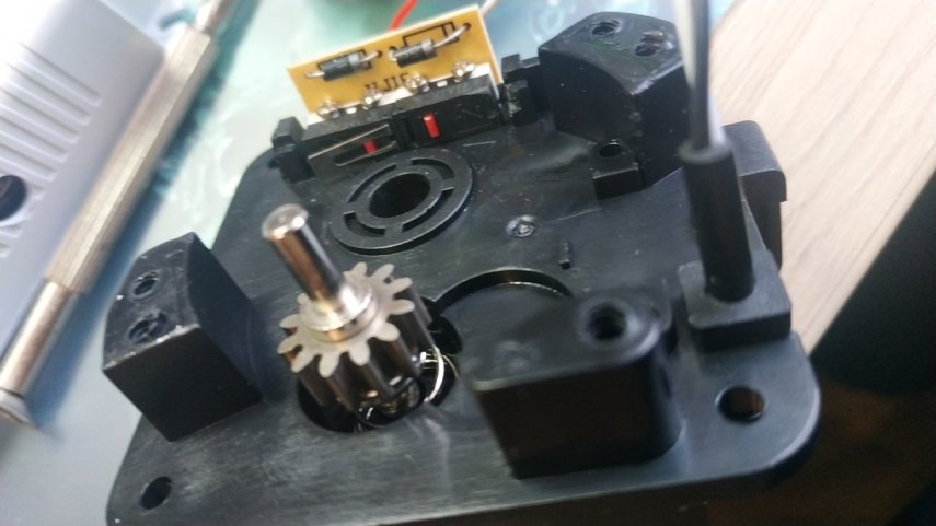

Я тоже скептически относился к манипуляторам. Пока один не разобрал и не посмотрел, что за потроха у него внутри. Двигатель постоянного тока, классический. Железные шестерни. Иначе бы я себе такую штуку не поставил. Я дотошный, пока не разберу до винтика - не поверю. Вот фотки. Сам сидел, разбирал. Минус китайцам есть - смазку в редуктор почти не положили. Добавил литолу, все меньше трения.

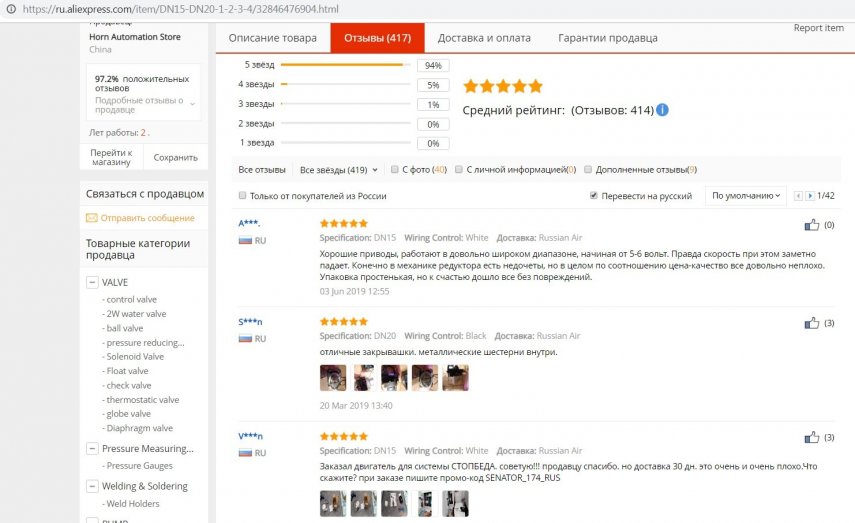

Производитель гарантирует 100 тысяч закрытий-открытий. Это они конечно соврали наверняка, но на мой век ресурса хватит. И самое главное, что удивило - очень много отличных отзывов. Вот страница, через которую  я на сайт https://stopbeda.ru вышел. Не только 5 звезд, но и  400 оценок на отлично. Народ не дурак, если бы эта штука хреново работала, никто бы хвалить не стал. Если из 100 человек 95 скаазали, что "отлично", а 5 хорошо - то товар своих денег стоит.

Спасибо за картинки! Шестерёнки и в самом деле железные и модуль на глаз >1,5. Но вызывает сомнения мотор-редуктор. Такие редукторы, но с движком переменного тока, тарелки в СВЧ крутят. Там момент никакущий. Туда бы вовнутрь глянуть. Я такой редуктор не разбирал, но в моей мойке воздуха Ballu этот редуктор года через 2 задурил. Я было собрался покупать новый, но искупал дурака в жидком масле и тот ожил. Там тоже момент никакущий - диски крутятся. Ладно, сомнения про редуктор это это пока только сомнения. А дальше настоящая засада!
21 час назад, steamroller сказал:
Если то, о чём я сейчас подумал - я такой привод ни за что не куплю! И категорически никому не порекомендую устанавливать!
Во-во! Я очень огорчился, увидев картинку с моторчиком и прочитав:
13 часа назад, Дмитрий1 сказал:
Как я понял, "классическим" ты называешь коллекторный двигатель с постоянными магнитами. Казалось бы, в чём проблема? Такой движок совершает под 100 миллионов оборотов за свою жизнь! А тут тысяча туда, когда уходишь, и тысяча обратно, когда возвращаешься. Много-много тысяч раз войти и столько же зайти можно. Никакой Бугатти столько тысяч не вытянет. А засада в том, что кран холодной стоит на холодной и этой холодной хорошо охлаждается. И на этом кране делается конденсат. И ничто не мешает делаться конденсату внутри кожуха, не имеющего никаких герметизирующих уплотнений. А там коллектор. А коллектору положено быть абсолютно сухим и чистым. Ну, ладно, если ты его тыркаешь каждодневно - может и прокатит за счёт самоочищения. Только ты выше упрекал меня, что я хочу заставлять тебя каждомесячно кран дёргать. А тебе придётся знать и помнить еще и про эту хрень с коллектором и дёргать пультом. А еще добавим наличие никак не защищённых концевых контактов, в которых контакт может пропасть от влажности.
Понимаешь, Дима, авторы вложили в устройство гениальную совокупность простых решений, задача которой заставить тебя забыть о существовании защиты вообще. А вспомнить - только когда она надёжно сработает. Я уверен, электроника и алгоритмы вполне с этим справятся. Но конкретный привод сильно снижает достоинства разработки.
И кронштейн его какой-то хлипкий. На это замечание прошу не реагировать. Это моё субъективное наружу прёт.
27 минут назад, steamroller сказал:
Дорогой Дима!
Спасибо за картинки! Шестерёнки и в самом деле железные и модуль на глаз >1,5. Но вызывает сомнения мотор-редуктор. Такие редукторы, но с движком переменного тока, тарелки в СВЧ крутят. Там момент никакущий. Как я понял, "классическим" ты называешь коллекторный двигатель с постоянными магнитами. Казалось бы, в чём проблема? Такой движок совершает под 100 миллионов оборотов за свою жизнь! А тут тысяча туда, когда уходишь, и тысяча обратно, когда возвращаешься. Много-много тысяч раз войти и столько же зайти можно. Никакой Бугатти столько тысяч не вытянет. А засада в том, что кран холодной стоит на холодной и этой холодной хорошо охлаждается. И на этом кране делается конденсат. И ничто не мешает делаться конденсату внутри кожуха, не имеющего никаких герметизирующих уплотнений. А там коллектор. А коллектору положено быть абсолютно сухим и чистым. Ну, ладно, если ты его тыркаешь каждодневно - может и прокатит за счёт самоочищения. Только ты выше упрекал меня, что я хочу заставлять тебя каждомесячно кран дёргать. А тебе придётся знать и помнить еще и про эту хрень с коллектором и дёргать пультом. А еще добавим наличие никак не защищённых концевых контактов, в которых контакт может пропасть от влажности.
Движок там постоянного тока. Раз в 2 недели он сам закрывается и открывается автоматически. Но при наличии двух пультов в день по нескольку раз дети его гоняют туда-сюда, вода открывается-закрывается, им весело. Разов тысячу уже точно сгоняли, ничего не поломалось.  Классический двигатель для меня это двигатель постоянного тока. С магнитиками внутри и щетками. У меня в детстве много моделек было на батарейке квадратной. Почти все в ванне купались и ничего, жили, пока я не вырос и не выкинул. Я не спорю, что с клапанами, про которые вы рассказывали, было бы еще надежнее. Но почему такие клапаны не продаются? Ими управлять ведь проще, чем манипуляторами. Наверняка себестоимость ниже. Но нет таких. Встречал только для газа, у меня на вводе  газа в доме стоит, по проекту ставить надо было. Он срабатывает только на закрытие и только для газа сделан. А вот так, чтобы купить в свободном доступе для воды и что б дешево не встречал ничего.
1 час назад, Дмитрий1 сказал:
Ага! 1/5 ресурса шарового уже позади! Испытания детьми - жестокий тест для испытуемого механизма!
Как-то придумал одну хрень. И поручил мальчику лет восьми её сломать. Там ещё мама присутствовала и очень перепугалась. Но я заверил, что всё безопасно, а мне очень нужно найти слабое место. Предполагая недостатки механизма объяснил мальчику как  получше ломать и обещал шоколадку. Мальчик очень старался! И окружающие очень болели за него. Было весело! В сумме процедура заняла почти 48 часов. Но хрень не сломалась. Большущую шоколадку я ему всё равно подарил - ну как ребёнка обидеть можно?
Теперь про клапан. Да, проще. И, повторюсь, - он "выгоднее". То есть, сломавшись не пустит воду. А эта беда ещё не столь большой руки.
А теперь о грустном. Есть такие, как бы это сказать, ну, короче, любители побазарить, а потом начинают целку корчить. Как раз я тут распищался по клапанной теме. И подумал - уже начинаю походить на этого вышеупомянутого любителя. Чтобы не походить -  клапан сфотографировал и полез за чертежами. А их нет! Как сквозь землю! Мелочь, конечно, но неприятная. Пороюсь на других компутерах. А пока картинка. Самый первый опытный образец. Со смотровым стеклом. Там проволочка указывает величину подъёма клапана над седлом. Это только половина сборки - пилотного нету.
blob.png.4a22ba2882b378ec6009f1f36851c3a7.pngУ более поздних версий есть отличия. Но компановка примерно такая. Этим летом намереваюсь ставить уже "чистовики".  Вот это уже разговор будет.
А потому, что БАЗу, например, и так хватает заказов - "курочка несёт золотые яйца" и ладно. Производить коробочку с микропроцессором - много вложений не надо. Главное - иметь мозги, руки и хотеть. И бронзу лить не надо, станков не надо. А в эту железяку сперва крепко вложиться придётся. Ты при каком капитализме живёшь? Как приватизация случилась, знаешь?  И кто теперь заводиками владеет, ты в курсе? Им нахрен не нужны твои проблемы с протечками. Неповоротливость модельного ряда, повторяющиеся решения и неадекватная цена всяких аквастопов и нептунов тому подтверждение. Там бабло рубят, а ребята из Курска и на себя работают и на Державу. Разницу ощущавешь?
Лирическое отступление :)
Вот такая хренотень: шаровый краник с моторчиком на 24 В и концевичками. Ставят на контур отопления в коттеджах. Связан с термодатчиком в помещении и через концевики управляет включением котла. Хренотень промышленная, серийная, давно выпускаемая.
