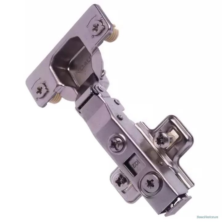

Обычная петли из леруа - с вот такими поворотными шпеньками с уже надетыми на них втулками.
Если ставить другие петли, то к ним нужно докупить втулки типа этих (бывают под метрическую резьбу, бывают под саморез)
Единственная проблема - старые втулки при вынимании могут проскочить с петли и остаться в фасаде, придется высверлить.
kuhni_lerua_merlen_spravka_dlya_pokupatelya_2.jpg.16a308d859a7f02e9e01d01e23b3400d.jpg
А еще у меня пару раз ломались "шпеньки", как на этом (чужом) фото, но это скорее я переусердствовал при затяжке
