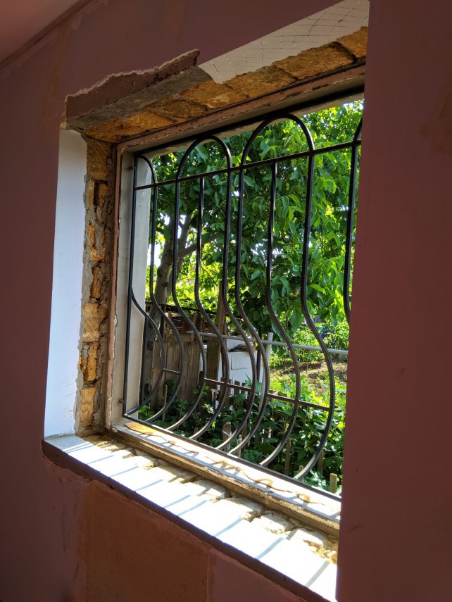

Поменял окна. Частично(периметр ближе к рамам новых окон, где-то на половину ширины откоса) откосы отбил аж до камня, частично(та часть которая ближе к внутренней части помещения) остались старые откосы - на камне штукатурка, потом шпаклевка(сатенгипс) и водоэмульсионка. Уголки на откосах(на внешних углах) не использовали при устройстве старых откосов, просто выведены вручную. Новый проем должен получиться меньше по размеру, Сами окошки чуток меньше старых, да и сами старые откосы не совсем ровные были. Где пропеллером немного, где углы разные(лево/право). Сейчас стоит вопрос - как правильно, малой кровью подготовить старые оставшиеся части откосов, чтобы на них накидать новые? Я себе представляю, что нужно в тех местах, где новые откосы лягут на старые. нужно как минимум снять слой краски и шпаклевки - до штукатурки. как максимум - на штукатурке еще нацарапать сетку.. Уголки на внешние углы - пластиковые. Штукатурка старая - ЦПС. Новые откосы хочу делать ротбандом. ЦПСом наштукатурился, нет желания опять с ЦПС возиться..
Может что забыл, не учел или неправильно думаю??
До установки окна:

Если сбить, то сильно много накидывать, 50-70мм
