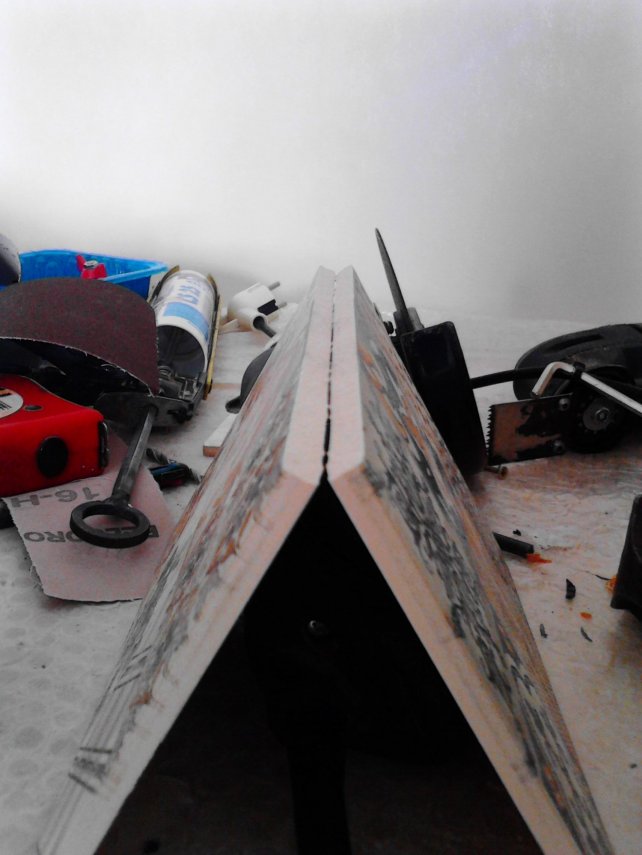

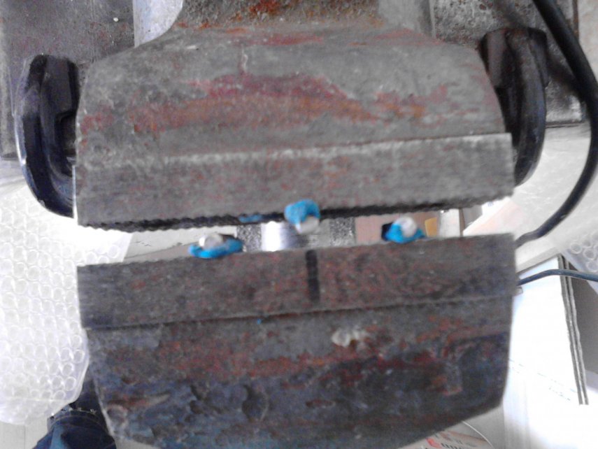

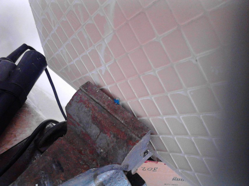

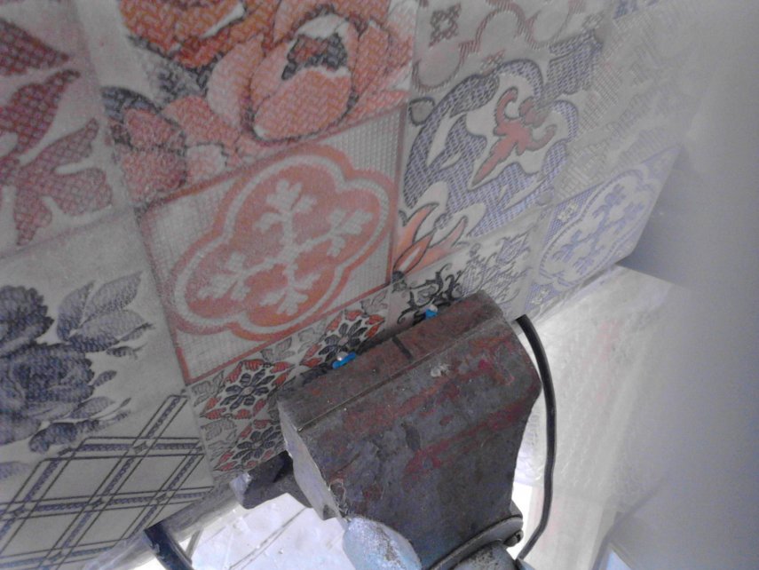

Но хочу вернуть тему на место. Теперь резьба по плитке. Очень ровно получается. Стеклорез другой, сильно БУ-шный. Кстати, доработанный чуток. Забыл про это дело. Разрисую позже.
Цилиндрик точно напротив метки фломастером.
Ставим царапину точно напротив метки и крутим.
Вид оттуда.
Идеальный результат.

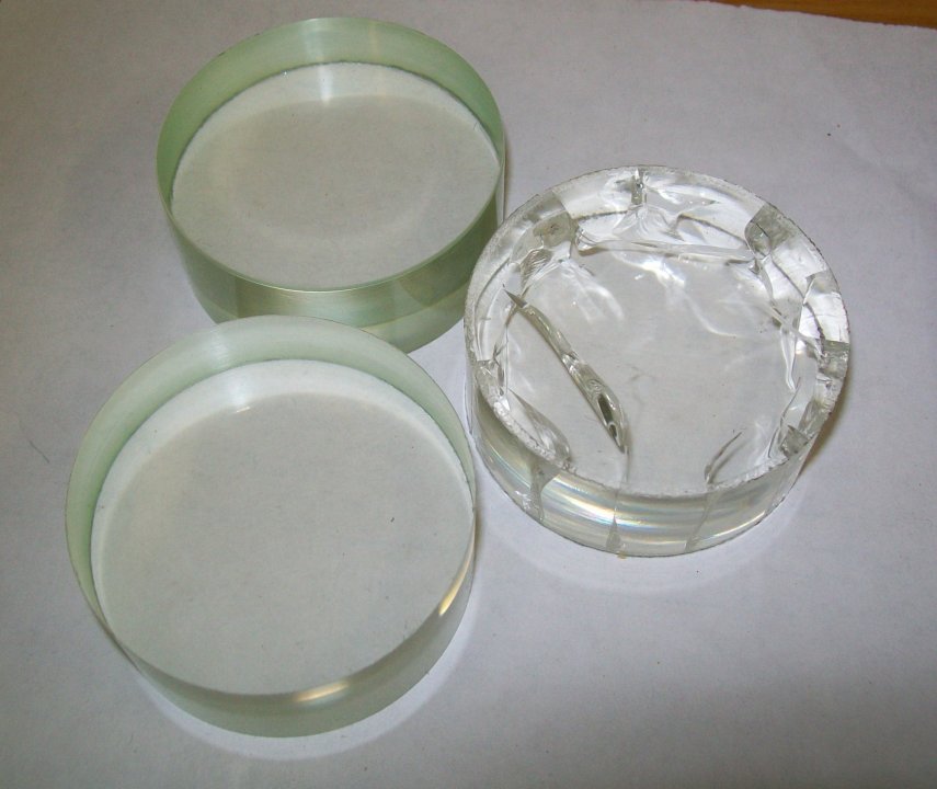

Резка стекла. Неожиданное продолжение.
Тут был упомянут эффект, открытый советским учёным Петром Александровичем Ребиндером, облегчающий процесс резки стекла. Недавно я напоролся на этот эффект во всей его красе! Только не по минеральному стеклу, а по полистиролу.
Сперва немного в сторону. Когда-то давно качественные инструменты были в дефиците. В том числе отвёртки. Крест применялся редко - сплошняком прямой шлиц. Отвёртки ковали из У8, закаливали, отпускали в расплавленном свинце. Особым шиком была прозрачная оргстеклянная ручка. Её точили, фрезеровали и полировали. Но полировка сложных неправильных поверхностей - занятие нудное. Посему прибегали к "ленивой" методе - аккуратно ошпаривали газовой горелкой. Поверхность оплавлялась и становилась глянцевой.
Прошло очень много лет...

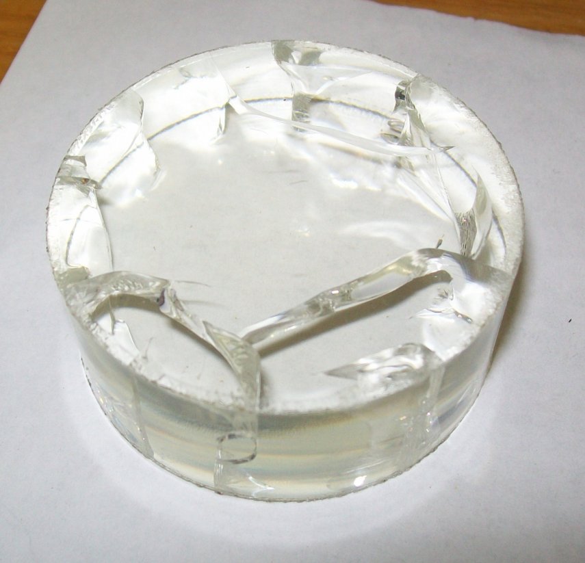

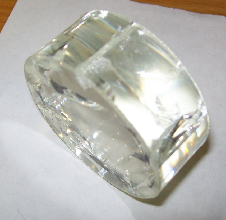

Понадобились диски диаметром 50. Материал - прозрачный как слеза полистирол со специфическими присадками. Заготовка с полированными плоскостями в наличии. Я нарезал заготовки на торцовочной пиле и отправился к токарю, который играючи округлил квадратное. Далее он быстренько шлифанул цилиндр шкуркой и полирнул пастой ГОИ. Для второго решили вспомнить "ленивую". Поставили оборотов 300, я раскочегарил газовую турбогорелку и "заполировал". Поверхность идеальная! А дальше надо было удалить защитный малярный скотч с торцов и промыть изделия спиртом. Как известно, только чистым спиртом и ничем более допускается промывать оптические оси и протирать p-n переходы.
Дальше произошло неожиданное: как только проспиртованная тряпочка коснулась поверхности цилиндра, тот начал прорастать трещинами! Сразу стало ясно - изделие в брак. Но процесс завораживал и я лил бесценную жидкость ни о чём не жалея :) Процесс длился секунды. Цилиндры, обработанные "классическим" способом от промывки не пострадали.
Хочется теперь устроить сравнительные испытания по оконному стеклу с разными жидкими бяками, от керосина до WD-40. Кажется, мне предстоит "Техасская резня стеклорезом" :) По прикидкам, суммарная длина реза составит почти километр. Одна беда - времени не хватает на все хотелки.
Получается, в "стекле" после оплавки возникают напряжения. Но насколько странно они проявляются...
Может начинает влиять резкое охлаждение?
В морозилку положи попробовать.
ПыСы а может наоборот классическая полировка снимает напряжения образующиеся от резца, а оплавка - нет...
Для акрилового стекла:
Цитата
К основным недостаткам можно отнести: легкость повреждения поверхностного слоя и воспламеняемость, сложности при формировании искривленных поверхностей в силу возможности появления микротрещин, обуславливаемых появляющимся внутренним напряжением в местах сгибов.
именно так. И какие-то ничтожные нано-трещины (модно теперь ко всему приставку "нано" рисовать) появляются сразу. Изделие снималось со станка остывшее + время на отдир малярного скотча. В итоге считаем изделие холодным, никаких термоударов не было. Растрескиванию способствовал только спирт.
У нас был полистирол. Точно полистирол, а не акрил. Теперь про него, в народе оргстекло, химическое название полиметилметакрилат. Это стекло само по себе со временем прорастает трещинами. Лежит валяется кусок в мастерской лет 30 и прорастает. Трещины мне не понравились когда кольцо для пылесоса вырезал. Я обильно полил поверхность дихлорэтаном, по 2 пузырька на сторону и ушёл. К утру поверхность потеряла ровный глянец, но трещины "залечились".
