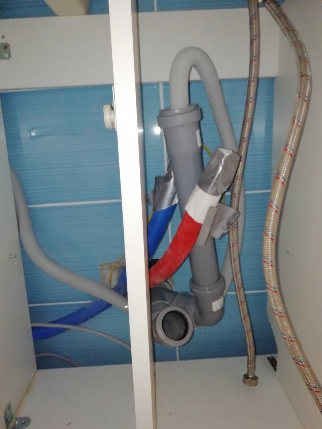

Имеется канализационная труба с выходом в 45 градусов на высоте 26 см от пола. В неё можно подключать слив стиральной машины?
Пишут, что  вход в канализационную трубу должен быть 60 см от пола. Я правильно понимаю эти статьи?
Фото моей инсталляции прилагаю. Мне продлить канализационную трубу вверх? (заменив выход 45 на выход 90 градусов)
15 минут назад, Manul сказал(а):
Нет.
Не понял всё равно. Канализационная труба изгибаться должна?
Изгиб сливного шланга должен быть на высоте неменее 0,5 м от пола. А на какой высоте шланг входит в каналью особого значения не имеет.
Изгиб канальи - это гидрозатвор, который не дает запахам выходить из канальи в помещение.
@Manul Понял Вас!
Вот так? (Там расстояние 43 см). В правильном направлении движусь?IMG_20190709_195704.thumb.jpg.8c47d9549f64d0a06ff8184ca0d2d1b6.jpg

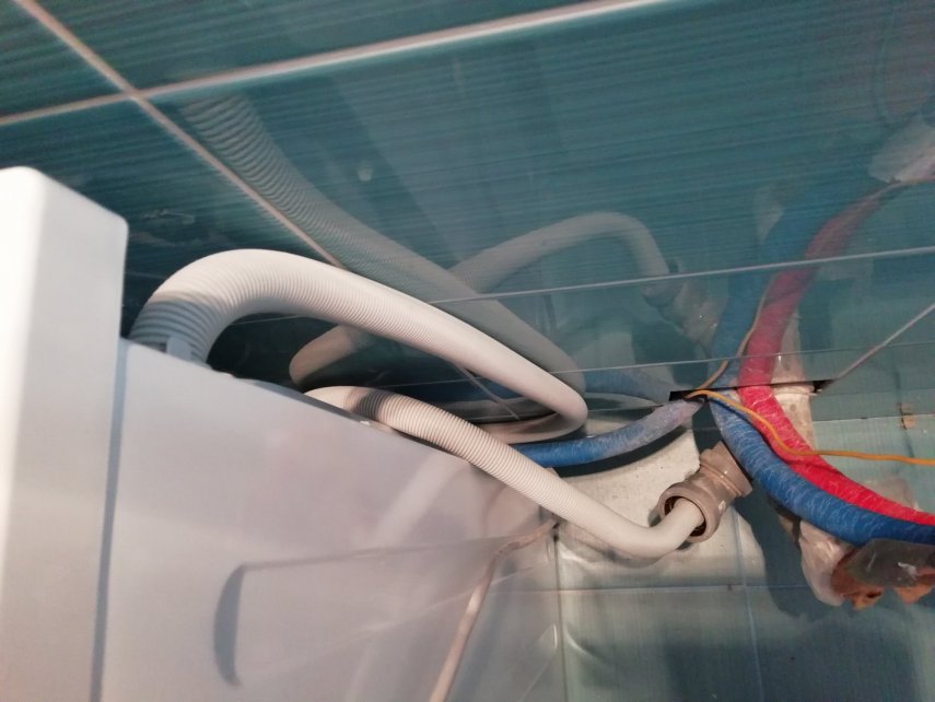

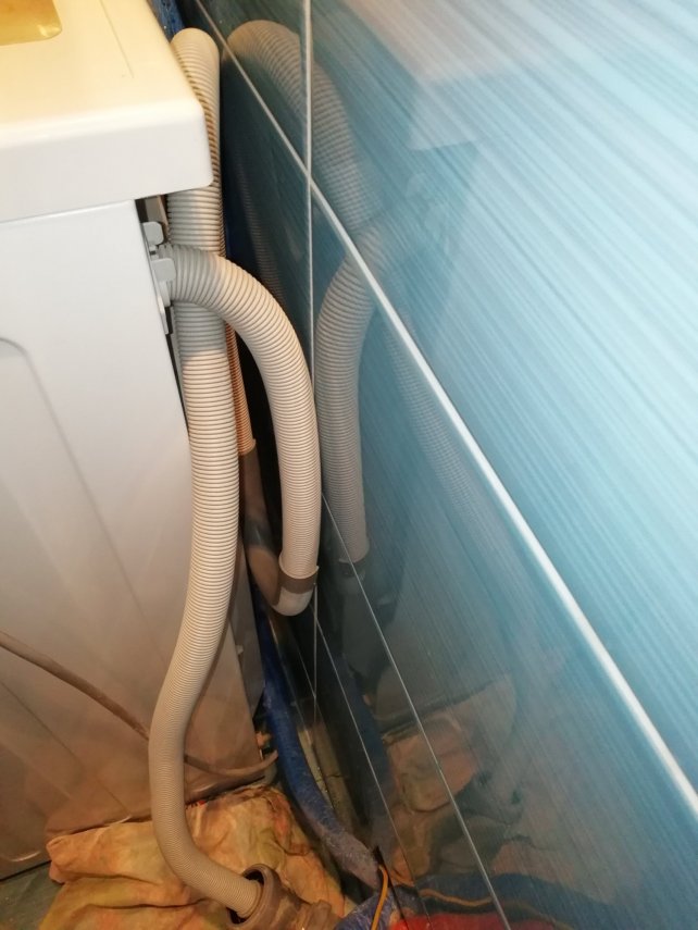

Ну, если следовать этой инструкции (непонятно, почему именно вход в трубу нужен 60 см от пола), то получилось так.(пока не успел закрепить канализацию, поэтому перекос).
Вот, сомнения есть, зачем вода будет идти сначала вниз, а потом снова вверх, в отличии от обычного варианта, когда машина сливает просто сверху вниз, Как вода зайдёт из канализации через шланг снизу вверх ума не приложу.
У некоторых машин, если отверстие канализационной трубы будет ниже отметки 50см от пола, будет самопроизвольный самослив. Вода в стиральную машину попросту не будет набираться. Никогда. Я встречал такие машины у  Самсунга и Боша
