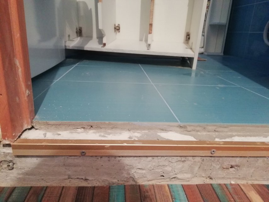

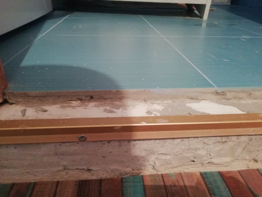

На начальном этапе ремонта строитель сказал, что пол в ванне "кривой" и выровнял его. Только после этого я догадался почитать, что всё было правильно сделано во соблюдение СНИПа, чтобы при затоплении ванны вода не пошла в квартиру. Но было уже поздно. Сейчас имею следующую картину. Ванна гидроизолирована, но смысла в этой изоляции,если честно, не вижу - вода пойдёт в квартиру.
Тут я вижу два варианта, либо подравнять плиткой, либо сделать порог выше с той же самой плиткой. Но при этом все будут запинаться, видите уровень пола?
Существую ли какие-нибудь плавные, не острые, пороги, при этом, которые не будут пропускать воду?
Двери наружу открываются? Тогда двери с нижним порогом можно,  запинаться могут но привыкнут
Вода пойдет, а долго сможет сдерживать воду порог 3см в площади 6м2, 200литров.  Уровень пола ниже придуман от локального разлития воды. А не от того что труба лопнула и дома никого.
Тут системы от протечек должны работать
Я бы плитку положил, можно чуть выше, можно мозаику бугорком уложить в качестве небольшого порожка, о который при этом запинаться никто не будет.

Необходимо также предусмотреть дверь.

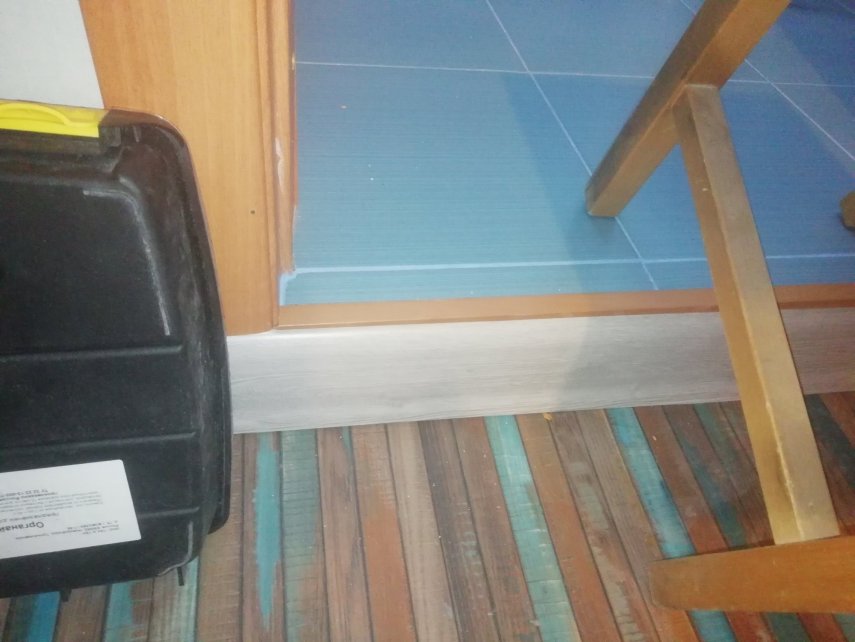

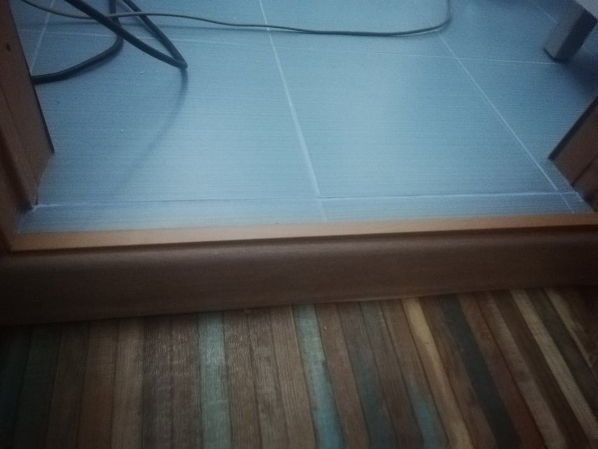

Только что, Praudmur сказал(а):
обычный из магазина
Плитус.
Я же про порожек, что отделяет зону с плиткой от плинтуса.
1 минуту назад, bagayama сказал(а):
Плитус.
Да, я про него тоже). По материалу сталь.
А плинтус серый на самом деле, на фото получился коричневого цвета.
