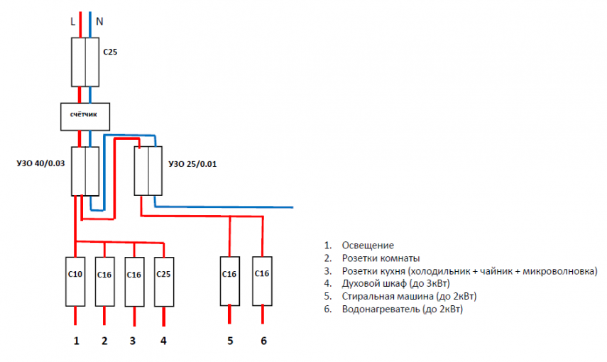

  Добрый день.
 Планирую заменить электропроводку в хрущевке середины 60-х. "Земли" нет, ввод фазы и нейтрали из шахты через "орехи". Прошу оценить наполнение эл/щитка и правильность подбора автоматов и УЗО. Прорисовывать линию нейтрали не стал. Заранее сделаю и "землю", на случай, если дело до модернизации дома дойдет. На стиралку и водонагреватель рассматриваю одно УЗО, тк вероятность одновременной работы обоих потребителей достаточно мала. Конечная цель - сделать правильно и компактно - чтобы разметить в имеющейся нише.
При вводном автомате 25 А, УЗО на 40 избыточно, достаточно на 32. Второе УЗО я бы также ставил 32.
Подключать оба УЗО от стчетчика между собой паралельно, а не последовательно, как на схеме.

Это все в квартире - питание проходит по стояку, в стене, от которого вход в нишу в квартире..
УЗО 40/30, или планировалось 40/300?
На вводе обычно ставится с током утечки 300 или 100мА.
Нулевая шина после 40 УЗО не прорисована,или не продумана?
На духовку достаточно 16А. К ней все равно стандартная 16 А розетка предусмотрена.
УЗО планировалось на 30мА.

  Я думал об этом - поставить противопожарное УЗО...Но, как я понимаю, это желательно, но не обязательно? С учетом того, что вся проводка меняется - стоит ли ставить противопожарник?

Просто не прорисована.
Смысла нет. Запланированные 2 УЗО выполняют ту же функцию более успешно :)
Дело в том, что УЗО на 32/0.01 не очень распространены. Насколько критично использовать запланированное 25/0.01?
Их вообще в природе нет. Во всяком разе, я не встречал.
Такие тоже среди нормальных брендов не встречаются.
Смысл? 32/30 мА оба УЗО.

Возможны ложные срабатывания, но не факт.
На два устройства лучше ставить 30мА УЗО.

А что, УЗО последовательно соединены? Разве так можно? Вроде нули с потребителей каждого УЗО на отдельную шину сажаются.

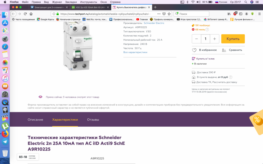

Шнайдер электрик сейчас наладил выпуск диффовSnimok_ekrana_2019-08-14_v_23_17_33.thumb.png.a697a7a74834b2835193d04748742ddf.png
Да конечно можно, но не нужно)
Кстати, Манул сразу же поправил ТС-а)
