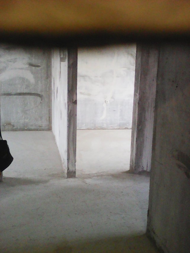

Здравствуйте!
Посоветуйте пожалуйста, как лучше сделать.

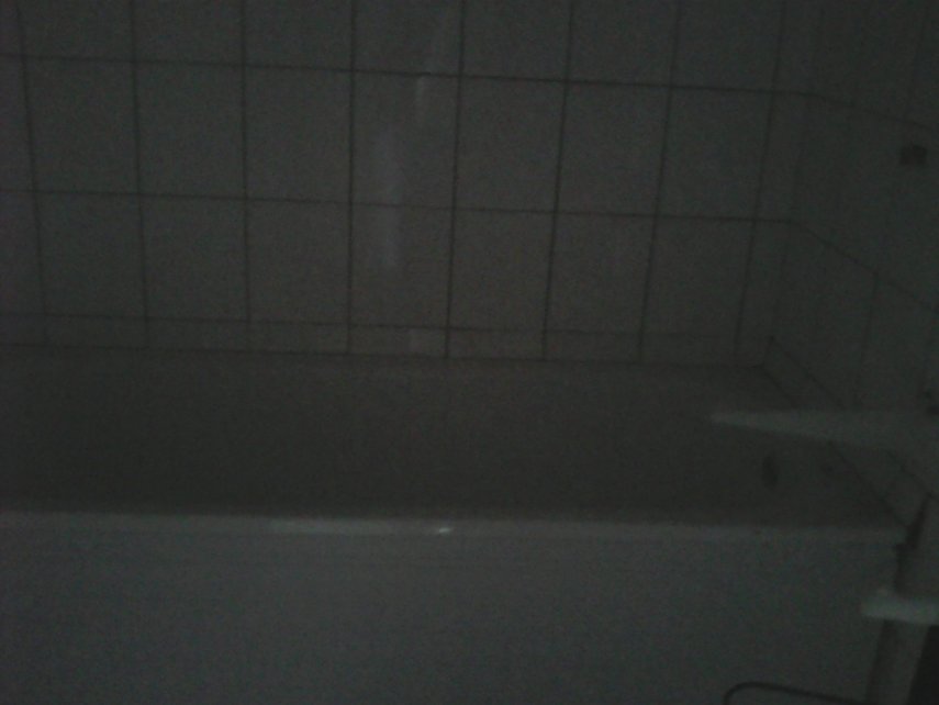

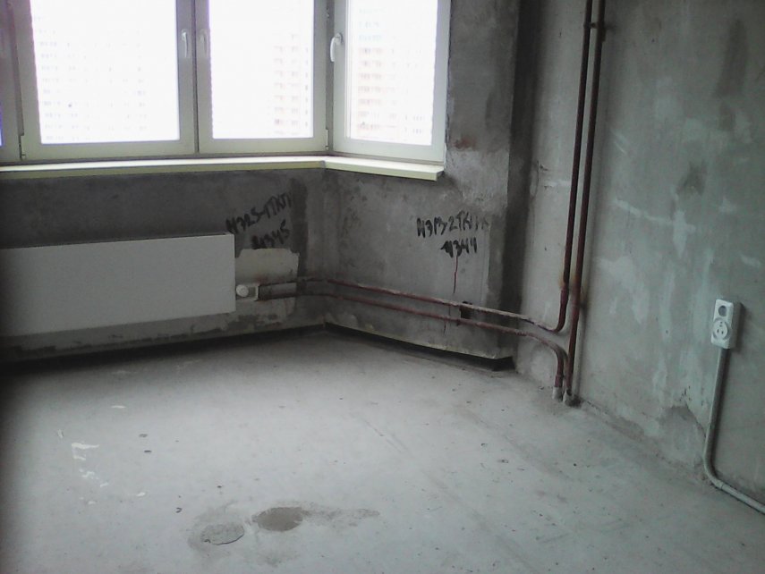

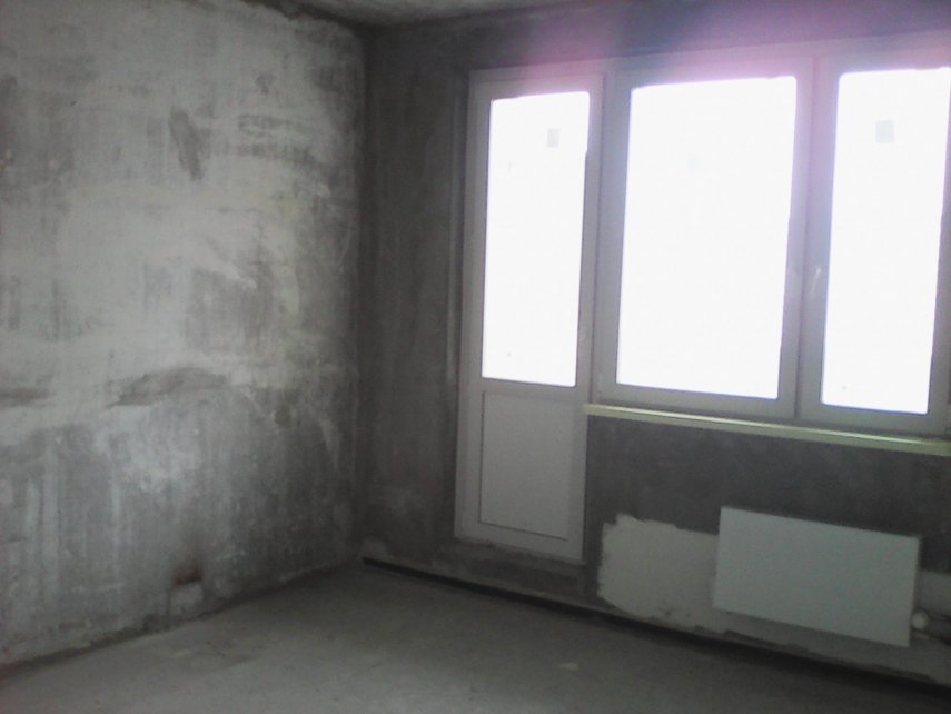

2-шка в новостройке п-44т. Все стены, проводка с розетками, сантехкабина с дверями, металлическая ванна и "фартук" в ванной. Остальное - пусто.
Бюджет очень-очень ограничен и минимален. Возможности его увеличить нет, потому что вся ЗП целиком уходит на: аренду, ипотеку с коммуналкой, еду и так по мелочи.
Вывод: быстрее переехать и начать откладывать на нормальный ремонт хотя бы за счет арендных платежей.
Вопросы:
1. Сколько будет стоить самый-самый минимальный косметический ремонт, чтоб можно было более-менее жить. Отдельно работа, отдельно материалы.
2. Какие материалы лучше использовать сейчас чтобы, А - было недорого(можно самое дешевое), но хватило на 2-2,5 года; Б - было легче и дешевле потом сносить.
Т.е. какие обои на стенах - бумажные, виниловые, под покраску? чтобы удовлетворяли п.п. А и Б.
Что лучше постелить на пол? Я склоняюсь сейчас - без стяжки, линолеум с утеплителем(он обязателен, т.к. у кошки проблемы с почками, и ребенок тоже играет на полу).
Чем "украсить" потолок? Обои, побелка... - также из соображений дешевизны и что легче ликвидировать )
И тд и тп - все что еще можете и желаете посоветовать))
Заранее спасибо!

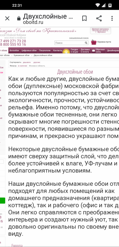

9 часов назад, Дмитрий 78 сказал(а):
Двухслойная бумага дефекты проглотит.
Скажите, через сколько можно клеить второй слой?
Нужно ли приклеивать линолеум, если он с войлоком?

клеить второй слой?
Не второй слой, а обои бумажные двухслойные. Они толстые.
