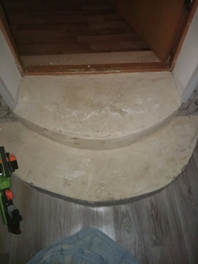

В частном доме частично полы переделали, образовался перепад глубины между прихожей и жилыми комнатами. Вышли из положения полукруглыми ступенями. Ума хватило только их придумать. Как их теперь отделать можно? На полу лежит линолеум, соответственно ступени тож хотим им обшить, только вот края как сделать не знаем. Ещё хотелось бы края выступающими немного сделать, а под них светодиодную ленту приклеить. IMG_20190826_215029.thumb.jpg.20a4567b043778ace537109c08f39c12.jpgЧто бывает гибкое для этих целей? Может, ещё какие-то варианты есть?
А не сделаете, потому как чтобы приклеить линолеум и точно его прирезать поверхности должны быть сделаны ровно и с четкими углами.
А после того как вы это всё выровняете до четких углов, и приклеете, рано или поздно угол, вершина угла местами отвалится .
Какое то время продержится углозащитный профиль под штукатурку.
Но начнет задиратся кромка линолеума.
Поэтому рассмотрите вариант с фанерой, которая выступает , раз захотели подсветку туда спрятать

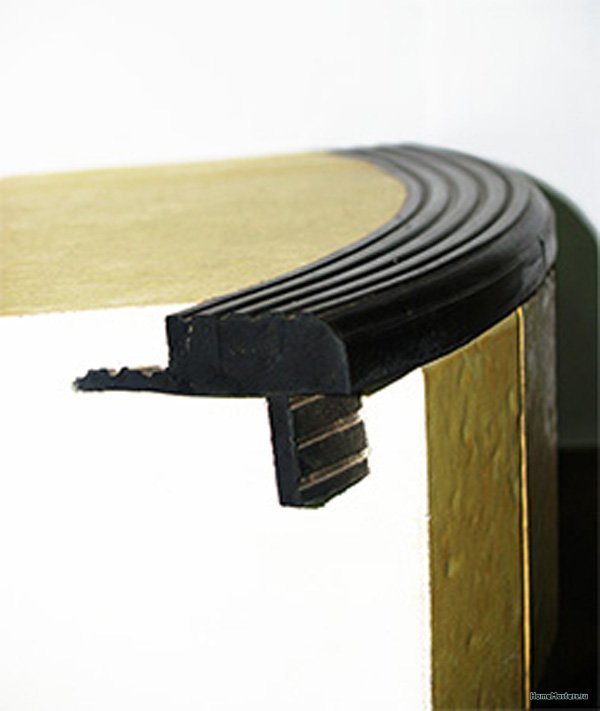

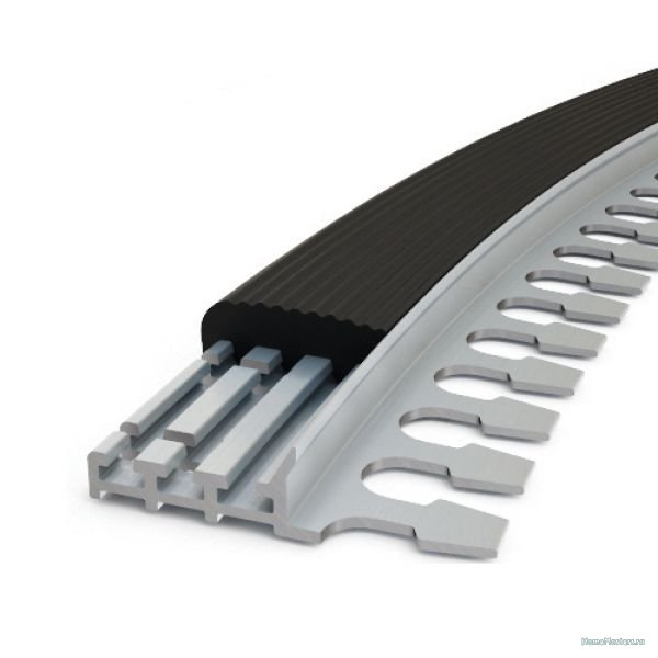

Вот на картинке как (из чего) сделано?

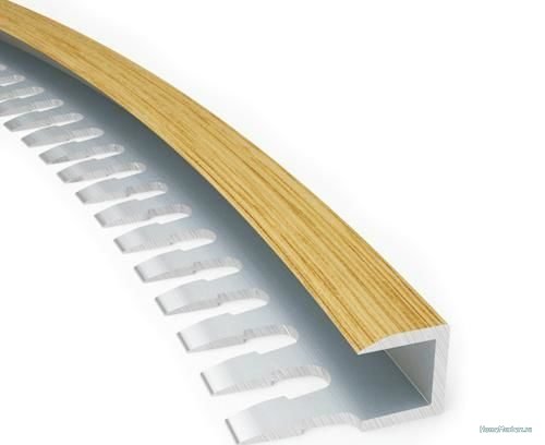

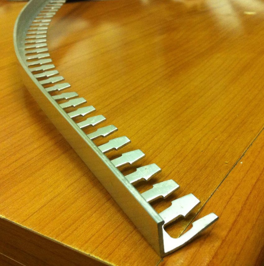

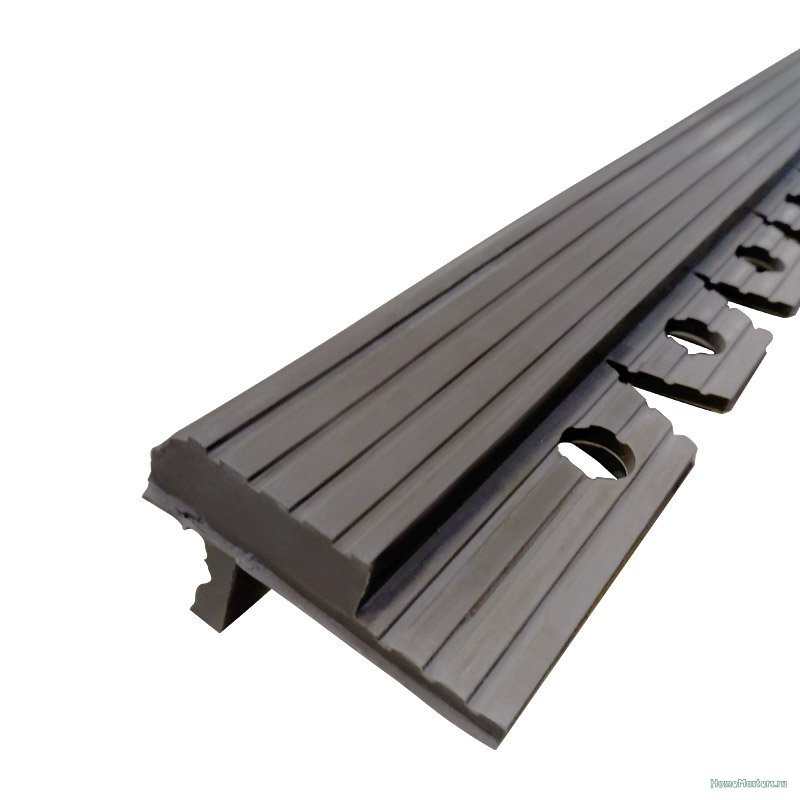

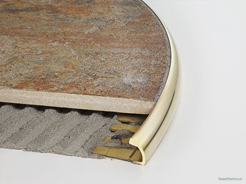

Как вариант использовать плиточные радиусные молдинги или радиусные уголки для ступеней. Плиточные придется подлить до толщины линолиума, а те что для ступеней выглядят не много не по домашнему. plg-105.thumb.jpg.53385d5167982d04a7a83bb5babaf70f.jpgmr55.jpg.59f7002ee5f0e93e02fb347dd4bba4f9.jpgb_prodotti-33698-rel46b6654d-60f0-4296-a695-9219b273c6e8_(1).jpg.d708bc2818025d8ac7a5dc4f9c00c3d0.jpgMP51Z-600x600.jpg.0c8669d152f5c30e6a1179c1c495311f.jpg0cf2bbb8392e297dc8fd76982d900288.jpg.7ec933d3d5ee9757b547cb000e1372f0.jpg985162442210939_e45f.jpg.69ddd4290463c89e7f3c81e909047791.jpg
Найти такие штуковинки не всегда легко, возможно придется под заказ делать, потому как люминевые гнут на специальных машинках и до определенного радиуса. Ну и поверхности придется доработать под толщину линолиума.

Раз так, то из дуба и сделать.
@Дмитрий 78, так тебе надёжно или как на картинке? Там лак на углах ещё быстрей протрётся. Не зря в иных зданиях лестницы покрыты коврами. Если надёжно, то накладка как у Паши. Последняя тёмная и монолитная. Пусть себе трётся. Но эта накладка имеет достаточно высокий уступ для материала. А ТС просит линолеум. Тогда опять совокупляем идеи упомянутых товарищей: монтируется кант, а линолеум на фанеру. Или на ЦСП.
