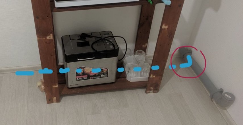

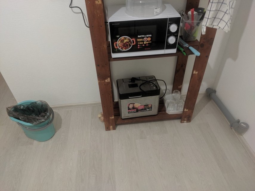

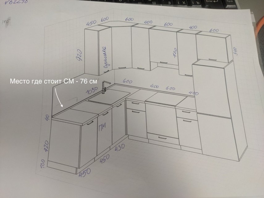

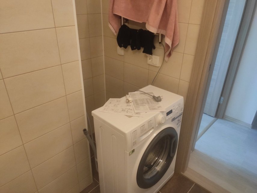

Добрый день, ребята!

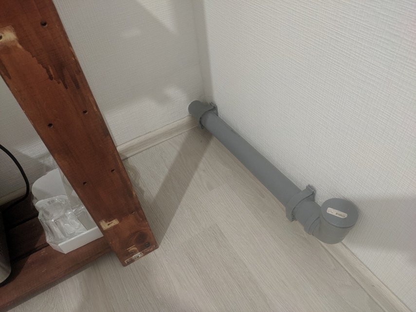

Купили квартиру с ремонтом и в ванной комнате нет выхода под слив стиральной машины. Подсказали вывести слив стиральной машины на кухню. На схеме я указал место где стоит стиральная машины по отношению к кухне, шланг будет выходить где-то от края кухонного гарнитура до середины посудомочной машины. В кухне стоит канализ. труба на 50. Получается ее надо провести вдоль стены к выходу шланга стир.машины.
Подскажите как это все лучше сделать.
Я набросал примерно, скажите какие ошибки.

Судя по картинке, этот блок должен выходить в ванной. Однако у меня СМ будет в ванной, а ПМ - на кухне. И опять же, судя по каринке, нужно много работы чтобы его поставить, т.е. долбить плитку на размер его площади. Это более трудоемко, чем просто сделать в стене отверствие на диаметр шланга СМ.

Ребята, еще скажите, а вот этот угол, он не повлияет на качества слива воды?
Любой угол повлияет, и чем он прямее, тем он влиятельнее :)
Если габариты позволяют, ставьте 2 уголка по 45 градусов - это увеличит радиус поворота и сделает путь воды более легким.

А что мешает просверлить сквозное отверстие на кухню для сливного шланга стиралки ?
Так я об этом и говорил в первом посте. Делаем отверстие для шланга из ванны на кухню, проводим через стену сливной шланг и там уже в кухонном гарнитуре где мойка все подключаем. Вопрос только как это правильнее и лучше сделать.
Хорошо, спасибо, попробую так сделать.
