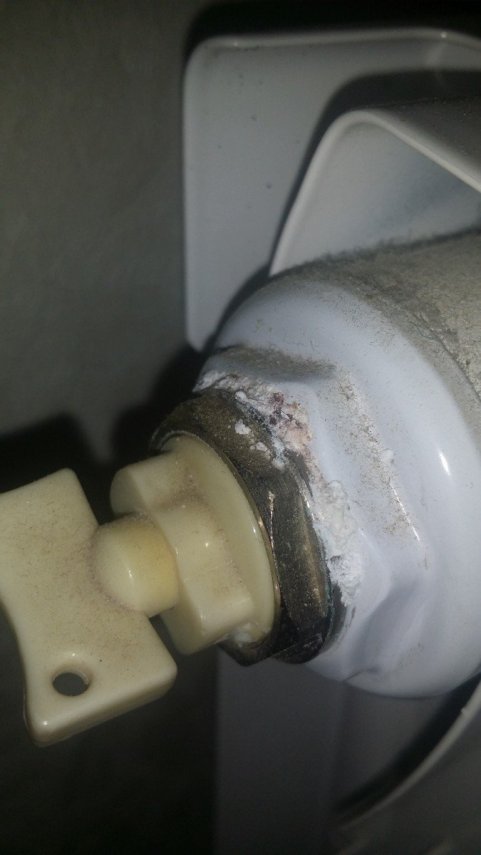

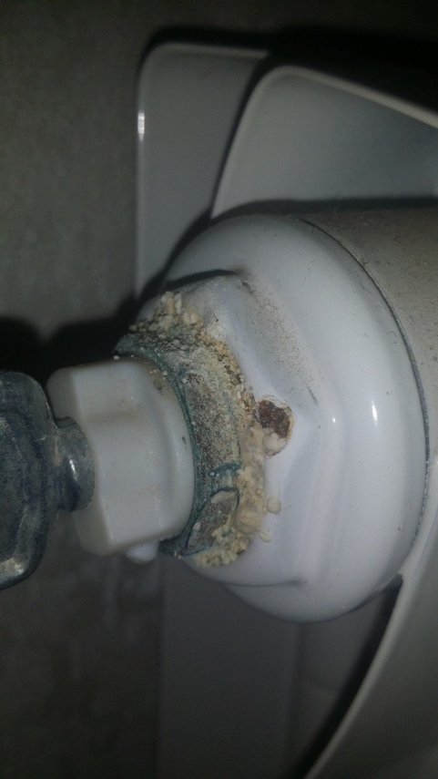

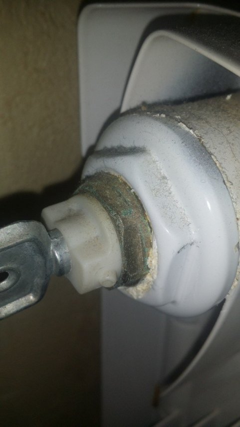

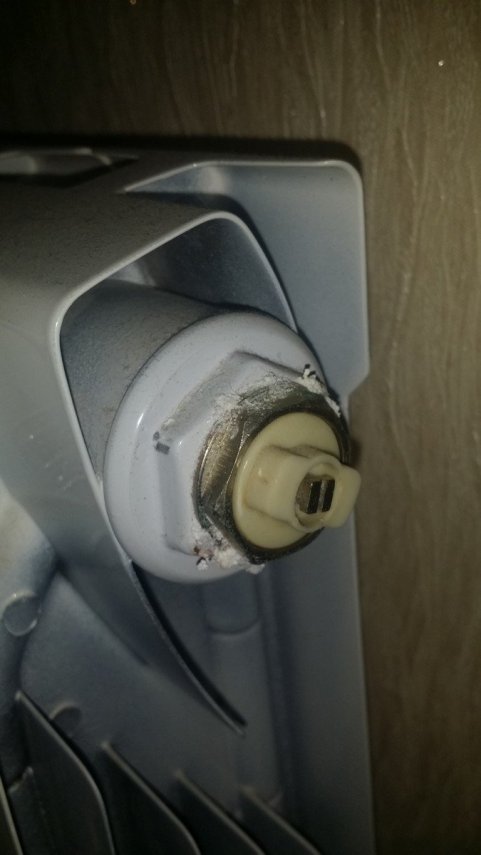

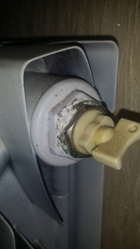

Всем доброго дня. На радиаторах в области крана Маевского наблюдаю накипь и небольшие сколы. Устанавливали их в 2012 году. Явно ничего никогда не капало. Посоветуйте, нужно ли заменять? Насколько опасно если оставить еще на сезон? Из за чего такое происходит - не докрутили что ли?
Здравствуйте , просто поменяйте кран Маевского и все. Скорее всего высохла резинка.
Или сразу не докрутили или резинка такая-пропускать начала.
Я бы перепаковал. Можно только резинки заменить. Но краны такие страшнючие, пожелтевшие...
Если бы не докрутили , течь была бы изначально. Лучше заменить сам кран. А резинка имеет свойство высыхать, тем более есть воздействие высоких температур. Кстати , это квартира или дом ?

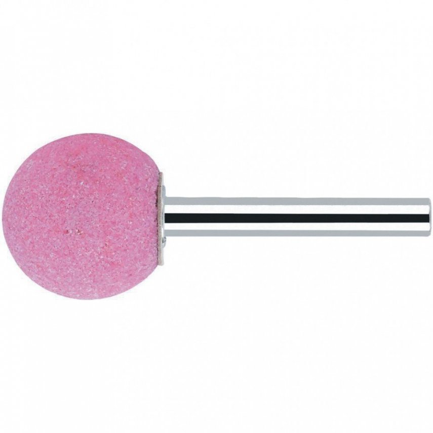

В данном случае я бы выкрутил только краны Маевского, потом посадочное гнездо в проходной пробке чуток шлифонул шуруповертом и абразивной круглой шарошкой D=20мм (на фото) и поменял краны Маевского на новые. Смазывать резинки я бы не стал, т.к. кислотные уксусные герметики могут агрессивно воздействовать на уплотнительную резинку (см. пруф) тем более после смазки резинка станет скользкой и она (при закручивании) выскользнет или её выдавит из посадочного места, достаточно непосредственно перед вкручиванием резинку смочить водой, либо окунуть в емкость или под струю воды.
@Technik-san Полностью согласен, я бы тоже не использовал в данном случае герметик,да он там и не к чему. У Маевского есть резинка ,этого достаточно для герметизации соединения.
