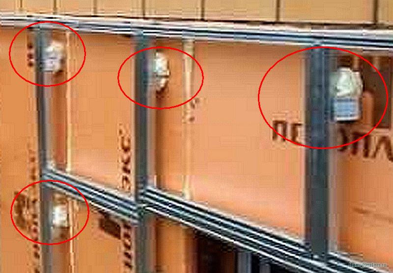

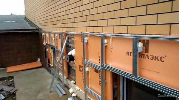

@Боков @Sano А если не штукатурить ЭППС, а облицевать фундамент панелями - можно ЭППС крепить без грибков, как на фото ниже?

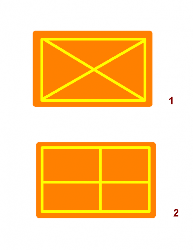

Можно, только по периметру при приклеивании пену нужно наносить и внутри квадрата еще перемычки для того чтобы воздух между эппс и фундаментом не гулял. Иначе все усилия впустую. Все тепло будет улетучиваться.
Какой вариант лучше? Или без разницы?
Особой разницы нету, мы делаем клетку почаще
@Дмитрий 78 @Sano Крепеж для каркаса из профилей будет выступать мостиком холода.
Нельзя ли как-нибудь снизить теплопотери через них?
Еще вопрос - сначала к фундаменту приклеивают листы, затем в них вырезают отверстия и к фундаменту монтируют крепеж, после этого 'излишки' отверстий запенивают? Или это делается в обратном порядке? - сначала крепеж, потом ЭППС? Во втором случае наверное не получится плотно подогнать листы ЭППС друг к другу.
Между фундаментом и подвесами прокладки из дерева, или фанеры, или фанера+пробка поставьте, и будет хорошо. Сначала подвесы, потом эппс
В ЭППС вырезать отверстия вокруг подвесов (потом все вокруг запенить) или прорези?
Если прорези, то подкладки из дерева/фанеры под подвесами будут мешать.
Эппс, затем режем, ставим подвесы через прокладки и всё вокруг запениваем.
Вы правильно думаете что каждый раз вымерять вырезать в листах по готовым подвеса та морока
