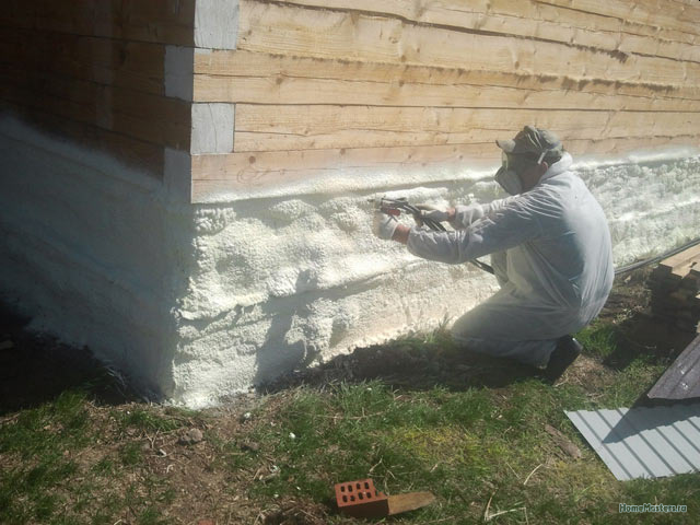

@Дмитрий 78, @Sano Приходилось ли вам сталкиваться с напыляемой теплоизоляцией фундамента, как на фото из интернета ниже? Преимущество в том что грибки точно не потребуются, но пока не знаю как этот материал поведет себя во влажном грунте (отмостка будет, но влагу исключать нельзя), ну и с ценой пока не выяснял.
Была мысль заняться, но пока только в проекте.
На картинке он не под землей напыляет, а выше. Под землю эппс ставится. Но в любом случае, проблем не вижу.

Если цена и качество ЭППС/ПСБ и напыляемой теплоизоляции идентичны, то напыляемая предпочтительнее, т.к. значительно меньше затрачиваемого труда - ЭППС/ПСБ надо 'шкурить', потом чем-то временно подпирать к фундаменту. К тому же я бы в идеале хотел утеплить фундамент утеплителем толщиной 10 см (фундамент высокий, теплопотери через него большие), т.е. в случае ЭППС будет 2х5 см (10 см у нас в продаже нет) - фактически надо клеить в два захода. Но до этого еще далеко, пока только проверяю варианты.
Под напыление специальное оборудование требуется. В придачу к оборудованию нужны специально обученные люди. Да и состав не в каждом строймаге продаётся.
С утеплением листовым материалом реально и самому справиться. Требуется только стремление и свободное время.
