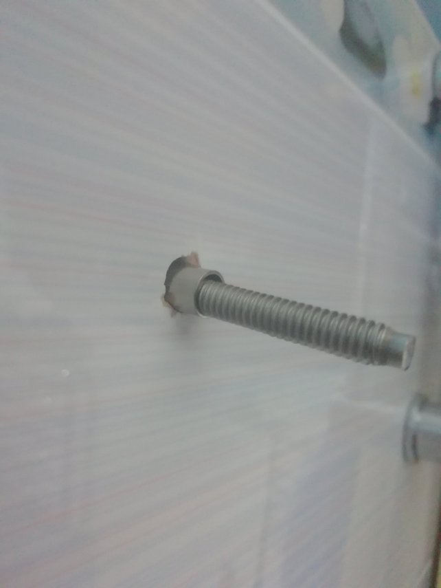

Ставлю ручку в ванную на стену. К ней в комплекте идут 2 анкера. Измерил - диаметр 8мм.Просверлил дырку сверлом 8мм, закручиваю гайку, а анкер из стены вылазит(на фото показал насколько он вылазит при закручивании). Пришлось вытаскивать плоскогубцами(только потом догадался, что можно было забить болт и вытащить легче).

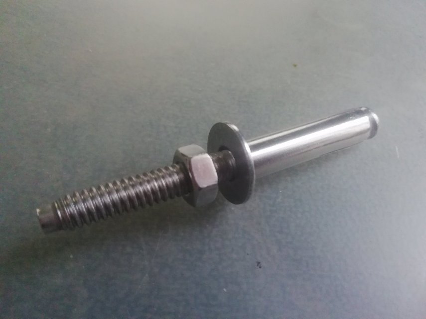

Фото анкера в сборном виде прилагаю. Подскажите, пожалуйста, что я делаю не так?

Вставился он в отверстие без проблем, не пришлось забивать. Сверло даже не 8мм, а где-то 7.5 по штангенциркулю.
Тут либо перфоратор плохо работает (во время ремонта отдал строителям на день посверлить, после них такое ощущение, что сверло начало немножко ходить. Но это субъективно), либо стена отштукатурена плохо и сыпется(там слой 3см штукатурки + 1.5 см плитка), либо я сверлить не умею. Суть понял, что отверстие большое.

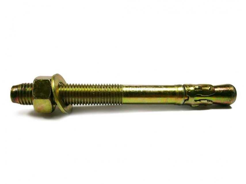

Клиновой анкер это такой?
5a17868ab56911e18e0e002268ea9bd3_85c09187093d11e68d0a00155d00890a.thumb.jpg.5ff9b896a88093938d8fdc91d5bd0c98.jpg
