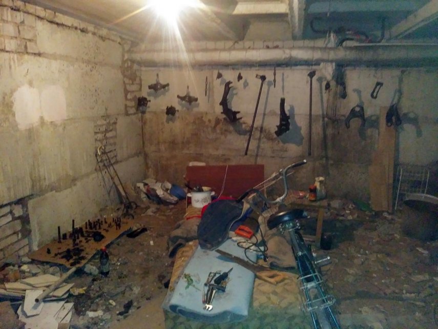

Есть общественный подвал под 5ти этажкой там нужно сделать временное помещение где ИНОГДА буду ремонтировать велосипеды.
Пол там покоцанный какие то камни + песок, надо сделать более менее ровный чтобы можно было ходить и не спотыкаться как этого добиться минимальными вложениями?

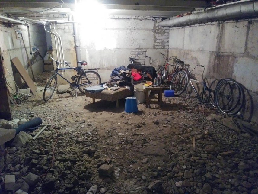

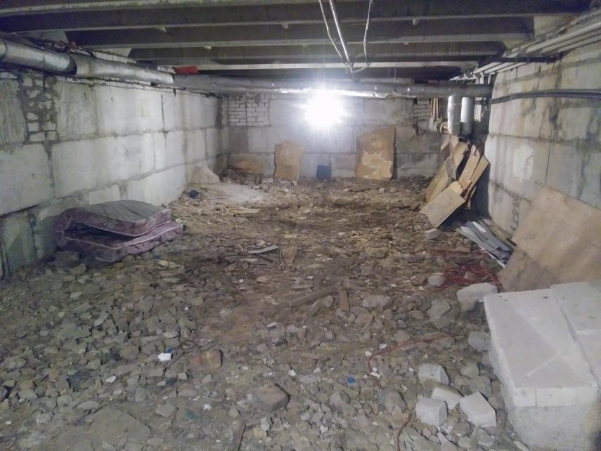

Вот еще фото чтобы представлять размер помещения.
