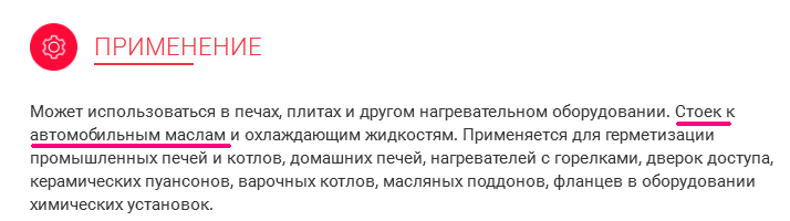

Сам не пробовал, но сервисмены из Горгаза у меня на одном объекте при обслуживании и ремонте котла использовали этот герметик - DOWSIL Q3-1566
Старое название Dow Corning Q3-1566
http://atf.ru/productio...iki/q3_1566/

Обычный из хозтоварника к автомаслам и бензину нифига не стоек! Зуб даю! Сам лично проверял. Он в кашу превращается. Очень не сразу, но превращается. От месяца до трёх пытал. И если твой уверенно спаривается с маслами, цены ему нет! Кстати, который термостойкий рыжий ацетатный из автомагазина тоже сомнительный какой-то. Ну, может мне попался левый какой. И усадка у него была бешеная!

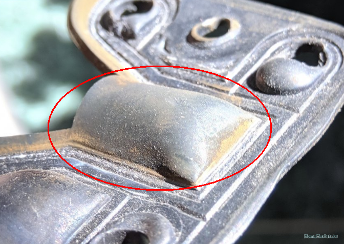

Это не кажется, это так и есть - предполагается зажим более-менее эластичной прокладки. Хлипким люменем без тщательно подогнанных плоскостей паронит не зажать. На картинках меня напрягли 2 нюанса. Эта выпуклость:

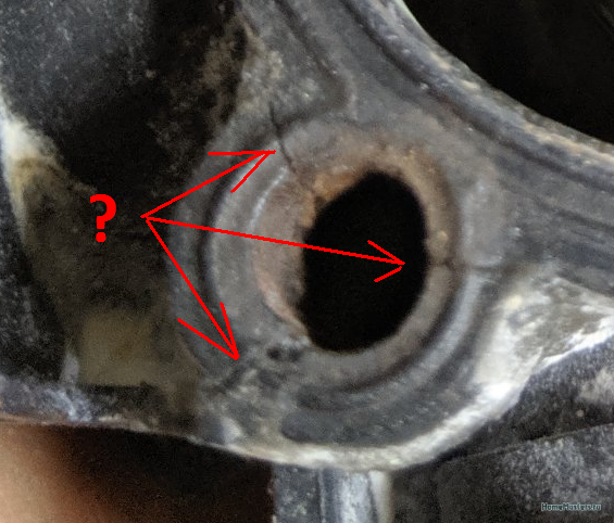

и эти трещинки:

Остались вопросы по картинкам. Ослабший к вечеру мозг не смог разгадать назначение резинового карманчика в прокладке. Может туда какая железяка вставляется с хитрой целью? По картинкам не понятно. А может он как аппендикс - ненужный человеку орган?
Трещины в корпусе. Это ахтунг! Если там резьба - надо искать втулки helicoil. Обычно их вкручивают на сухую. В твоём случае, может быть, на какой-нибудь "Супер Хват".

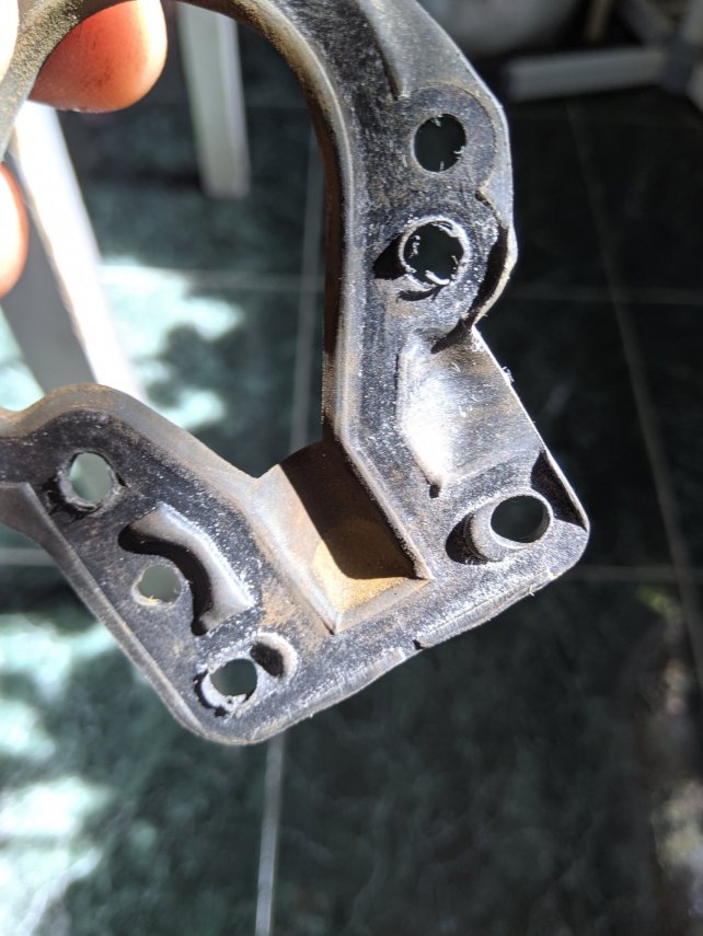

Дим, прокладки я всё равно покажу и расскажу. И как до жизни такой докатился тоже расскажу. А пока эта. Других картинок нет. Эта чудом случилась. Жаль, раньше не снимал. Прокладка зверская!
Я тут подумал, ещё раз глянул картинки, прокладка, вроде бы, целая, без разрывов по контуру. Если так, просто нанеси тонкий ровный слой герметика на подготовленную, промытую бензином, ацетоном, обезжиривателем поверхность и дай герметику застыть. Процесс можно ускорить: предварительно дать постоять с пол часика, а потом сунуть в кипяток. Через 10 минут кипячения получишь свежую обрезиненную поверхность. Далее собираешь узел.
@steamroller , трещины-от старости очевидно. Там уже и клеено переклеено и герметиками всякими разными мазано, и втулки пресованы, вобщем, сейчас новый клапан стоит, я ж писал, поменял весь в сборе. Прокладку, не помню, вроде старую оставлял, а поменял прокладку год назад где то, по капельке сочилось. Поменял прокладку, теперь и эта пускает.
Зачем эти капюшоны-сам не понимаю. Технологически они никуда не клеятся, не нужны при визуальном осмотре ни для чего.
Хотя такую прокладку технически изготовить сложнее, наверное все таки это для чего то имеет предназначение по усмотрению производителя.
