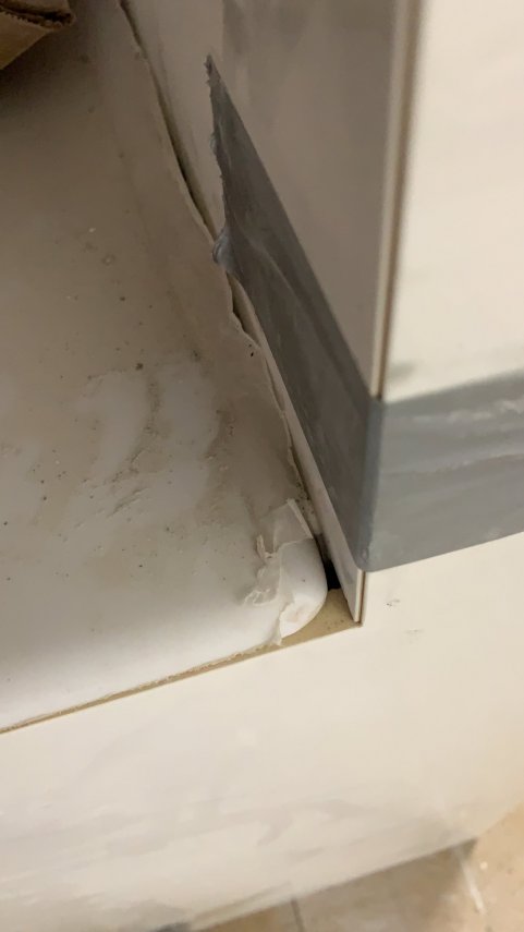

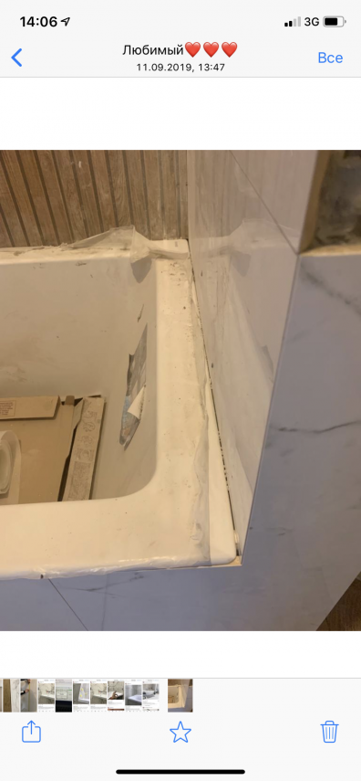

Здравствуйте, помогите пожалуйста советом ??Строители сделали вот так , как на первом и втором фото. Из за особенности ванны, такая дырень осталась, как решить проблему?((( на втором фото визуализация. Конечно же сначала уложили плитку, а потом ванну приставили..
На визуализациях всё всегда гладко и красиво, а вот в реализации много нюансов и сюрпризов... В вашем случае можно было бы попробовать бордюром для плитки типа "карандаш" отделаться, но будет уже не так как на картинке. А вот с углом полная засада.Тут навскидку видится вариант - выпиливать уголок из плитки и подгонять его, чтобы он с одной стороны закрывал угол постамента, а с другой был точно подогнан под угол ванны. В общем, для решения задачи понадобится мастер с неординарными способностями.

А если серьёзно, @ВикторияVika, Вам срочно? На днях я собирался опыт проделать с заливкой стыка термоклеем из термопистолета. Но пока не до стыка. Чуток позже. А пока можно временно виртуозно заклеить стык белой изолентой или даже белым армированным скотчем. Тут @pavlik123 методу показывал. Картинку я не нашёл. Если понимать, что времянка - очень прилично выглядит!
У нас вариант более глобальный ? все разбирать, вынимать ванну, наращивать стену еще, чтобы плитка укладывалась на ванну , тем самым чуть уменьшить эту пропасть . Ванну подпилить еще
Нормально такой стык закроется фирменным уголком. Будет практически идеально
Можно эпоксидной затиркой вровень с краем заполнить, можно уголок из плитки вырезать. Фото не нашел, на днях на объект может заеду, сфотографирую.

Добрый вечер. Можно конечно и эпоксидной затиркойзаполнить шов, можно уголок из плитки вырезать, но в любом случае необходимо само примыкание к ванной по всему периметру пройти герметиком. Как вариант, рассмотрите LITOKOL SA. он недавно появился, хороший. И шов надо правильно делать, не пальцем разглаживать.
