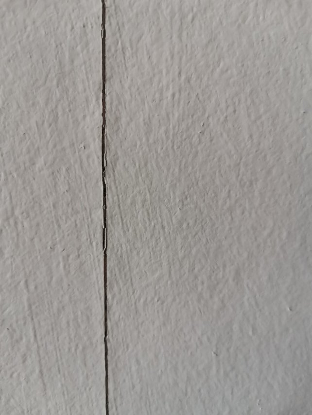

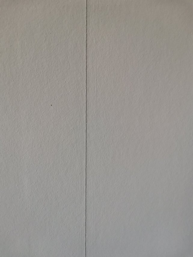

Добрый день! Вопрос в следующем. Поклеили на стены флизелиновые обои под покраску. Флизелин обычный, ремонтный, без рисунка, плотность 150. Обои покрашены краской в два слоя. Сначала стыки не были видны, но после высыхания краски обои все больше расходились и швы очень бросаются в глаза. Причём только на одной стене. На этой стене находится утеплитель (изоляционный слой), видимо из-за него вся проблема. Утеплитель был предварительно прогрунтован, шпатлёвка не наносилась. Вторая стена просто идеальная, поэтому претензий к материалам и мастерам нет.
Теперь вопрос: можно ли как-то замаскировать стыки? Если вдруг решимся переклеивать, что нужно учесть, чтобы ситуация не повторилась?
Да, после окраски. Конечно был виден еле заметный шов, но мы думали краска наоборот все замаскирует. Оказалось наоборот...
Шпатлевать придется всю площадь. Шитрок жидко развести до состояния чтобы едва со шпателя не сползал. Все стены по быстрому пройти. Предварительно чуть боолее густой консистенцией по швам.
Была у меня такая ситуация, только не на стенах а на потолке. После поклейки паутинки я прошпаклевал потолок и на следующий день на стыках появились провалы. Персонально прошпаклевывал эти провальчики по 2 раза и шпаклевал повторно всю площадь. Вывод: перед шпаклевкой или окраской надо дать флизелину как следует просохнуть и дать усадку.
