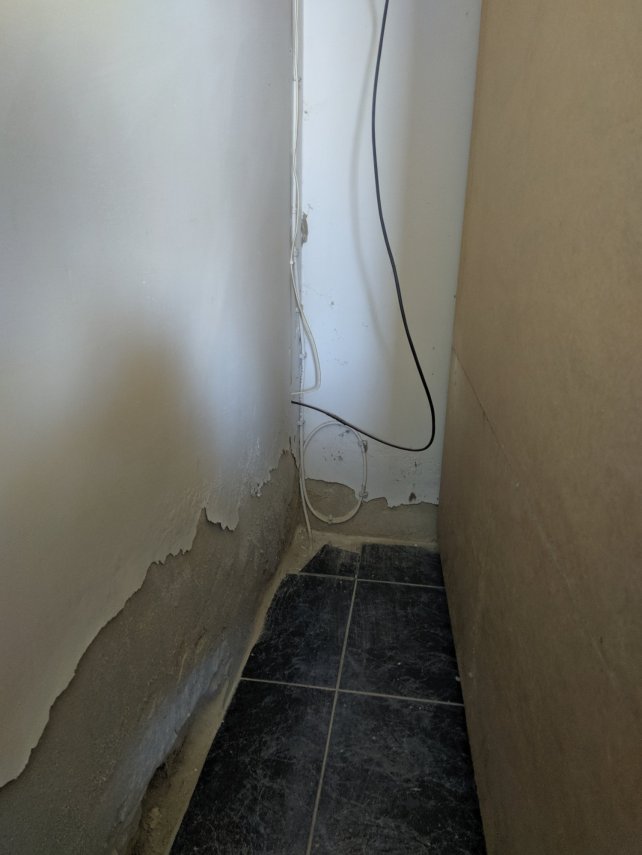

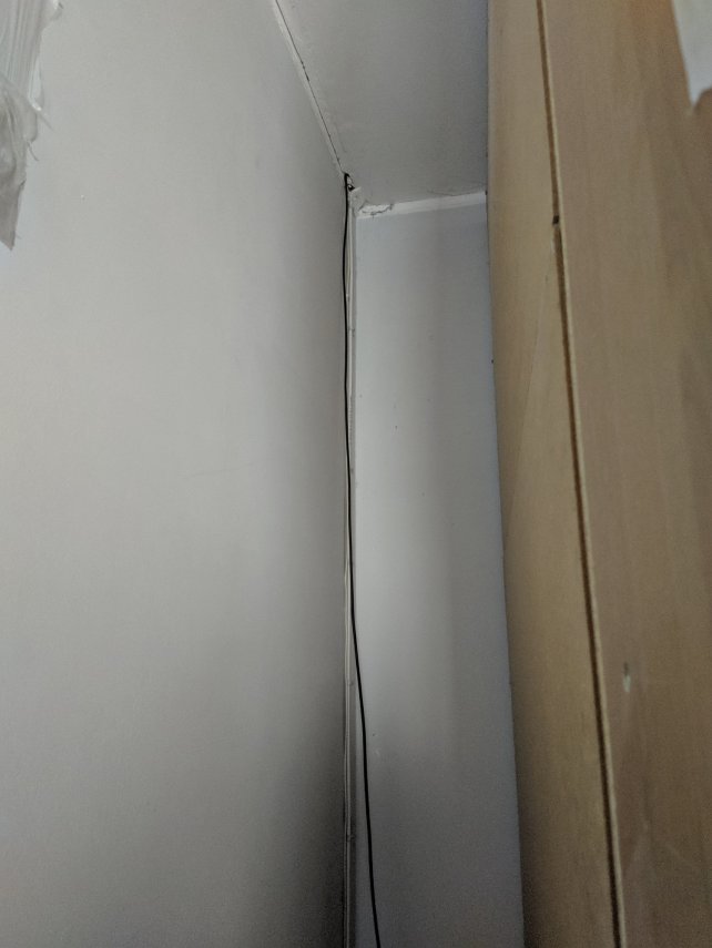

Как проложить/закрепить/спрятать/убрать кабели?
Фантазия уже начала давать сбои. Пока хожу мимо этого места - думаю, пока ничего особо дельного не придумал, в частности а плане порядка работ. Вижу проблему в этапе натяжного потолка, т.к. все эти кабели будут мешать крепить профиль, а до натяжного потолка нужно уже закончить все грязные работы и наклеить обои. Это телефон, интернет, антенна. На стене будут обои, потолок будет натяжной. Эта стена закрывается шкафом. Особо ювелирное решение не требуется.
Нужно как то более-менее окультурить не меняя место точки ввода.
Ты думаешь в стену зашробить? Поверни по потолку до угла, резани угол и опусти до пола. Штроба в углу почти не прикасаема, ведь как правило в угол ничего не крепится и вероятность пробить кабеля уменьшается в рАзы. Опять же не будут мешать клеить обои и если будет плинтус на полу то из угла если что проще повернуть в любую сторону. Или я чот не так понял?
Можно сверху, можно в кабель-канале, можно просто поверху на стену опять пришпандорить скобами, как и сейчас. Я не допру, как организовать проход кабелей по стене вниз с потолка в том месте, где будет крепиться на стену профиль для натяжного потолка. штробить конкретно участок там где профиль пройдет? А чем потом это заделать и когда? Да, с обоями не очень удобно бкдет с этими кабелями, но штробиться я не хочу как раз, уже наштробился)) да и своего инструмента для этого нет, время поджимает, скоро обои уже надо будет клеить там, а ещё нужно кучу всего другого поделать.
Лучше конечно под багетт кабели засунуть. У тебя же штукатурка на стене? Если так, то угол можно отверткой прошкрябать сунуть кабели и тут же замазать, полчаса делов, зато решение нескольких проблем в прок. Просто рассекать багет, для прохождения кабеля, близко к углу не комильфо. От угла до кабеля будет маленький кусочек багета, который возможно будет проблемно закрепить в стену, ну и сам понимаешь, что как следствие проблемы с полотном. Так что штробани чуток, чтобы пропустить кабели под багетом ну или уже спрячь весь кабель в штробу.
Заделать сразу. Остальное уложить в широкий, но плоский кабель-канал до пола. Лучше его сделать в угол.

Заделать сразу.
Это понятно. Другое дело, надо заранее предусмотреть всё. Я много чего не предусмотрел. Ладно, если что-то включать/выключать - можно радиоканал присандалить. А если трубу?

Решили таки заштробить, пока смотрим-где удобнее будет. Главное зафиксировать, где что заштроблено))
