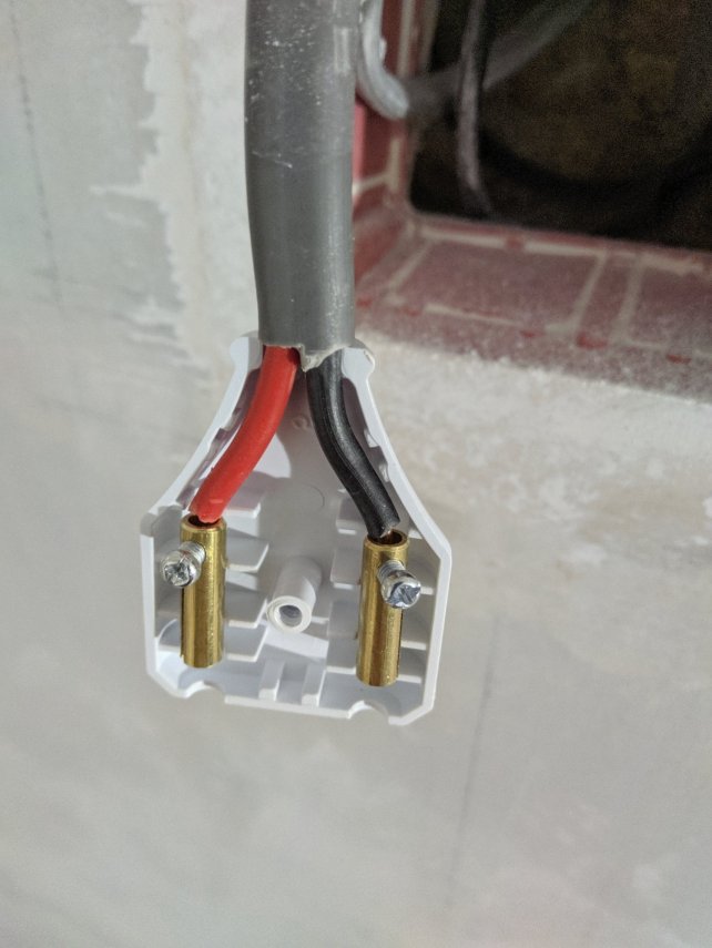

Есть примитивный штепсель, в который приходит 2,5квадрата медь монолит. В штепселе две латунные трубочки, в которые собственно и вставляется с одной стороны вилка, с другой-питающий кабель. На краях этих трубочек на боковых стенках отверстия с резьбой и винты для зажима жил. Попробовал монолит зажать-не зажимает. Винт не контрится и отпускается если на штепсель механически воздействовать.
Какой лучше выбрать способ организации контакта? Запаять может? Или искать гровер или контрящую шайбу?
Нагрузка- около 100 Ватт
Самый очевидный ответ - может взять другую вилку? :)
Если вопрос в том что нормально закручивающийся болтик не зажимает моножилу из-за её "болтания как в проруби" в отверстии трубочки-клеммника, то можно например сложить жилу пополам и слегка подрихтовать, чтоб заходила в отверстие.
Если проблема в сорванной резьбе в трубке или на болтике - взять другой болтик из похожего девайса, заменить трубку-клеммник (нарезать заново резьбу не предлагаю :))
Других не нашел. Мне важна миниатюрность. Это не вилка, это штепсель. Я и этот то с трудом нашел, а то все очень громоздкие.
Винт закручивается. Прижимает моножилу, пока держу отверткой, но не фиксируется в этом состоянии. Я так понимаю из за того что резьба очень свободная, но не сорвана, это точно.
Ну и в любом случае нужен прочный контакт.
Вот как раз сорвана - срезаны верхушки на резьбе, потому не держит нагрузку (бывает такое периодически).
Попробуйте заменить болтик (может повезёт и дело в нём, а не в ответной спирали).
Когда то давно читал советы как закрепить болтик в резьбе (если болтается).Помню,что одну нитку от многожилки наматывают на резьбу ещё вставляют пластмассовый(капроновый) хомутик в дырку,пардон отверстие.Еще было сотня всяких разных.Забыл.Можно поискать в инете
Что то мне подсказывает, что для электрического контакта не подходят эти игры с подмотками, т.к. любое ослабление чревато не очень хорошими последствиями.
Закрутил со всей дури плоскогуцами-вроде держит, но все равно не внушает доверия...
Вы бы ещё озвучили необходимость в данном случае штепсельного разъема (я так понимаю на фото это у вас ответная часть для вилки).
Может проще, изящнее и надёжнее использовать например разъёмные Ваги 222-412, 221-412.или 224-111
3 часа назад, volkodav сказал(а):
облудить жилы погуще
Если уже доставать паяльник, то припаять, да и всё.
Нет, ваго не подходят. Туда должен подключаться адаптер питания. А у него вилка на самом корпусе. Ваго там никак не прицепишь.
Тогда пробуй припаять. Единственно подготовь кембрики сразу, ибо при прогреве жилы изоляция поплывёт.
Паяльник ватт от 60. Флюс какой-нибудь реактивный, чтоб быстро и качественно залудить.
Кажется мне что евровилка (не ШукО)
полезет в отверстие для гибкой жилы.
