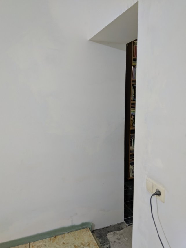

Как лучше облицевать проем?
Ремонт не дизайнерский, поэтому без особых изысков и фен-шуя. Проем уже уже некуда было делать, переделывал из арки. :
На стенах планируются обои. Образовался тупиковый нюанс-на стене, переходящей в одной плоскости в проем. Как туда "красиво" зайти обоями?
Дверная коробка узкая, без доборов. Откосы изначально планировались белой краской. Как быть с границей между проемом и стеной? Лепить вертикально кант какой то? По моему это совсем уж откровенный колхоз. А идти обоями аж до коробки, что с верхним откосом тогда? Тоже в обои? Тоже-жуткое зрелище... Может уже существует в природе какое то изящное решение для подобного?
стену до угла обоями. Откос верхний и боковой - краска. Ну, или верхний каска, а боковой тоже обои.

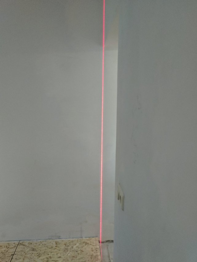

Дело усложняется...:
Сверху линия уже на угол коснулась, а снизу не дошла 13мм. Перемерял проем, там и толщина откосов разная чуток снизу и сверху, слева и срава и одна стена к другой примыкает под углом, отсюда и разбег.
Короче говоря, не получается прямой линии, чтобы получилось симметрично справа и слева.
Решений других сам не вижу, как привязываться к верхней части откоса вертикальной линией, а внизу уже как получится. Получится граница откоса и покрашеной стены не на уровне ступени пола, а чуть залезу внутрь откоса. Не красиво конечно, но это все таки лучше, чем сделать кривую не по уровню границу между стеной и откосом? 13мм косинЫ все таки многовато, и на глаз будет видно, что криво.
