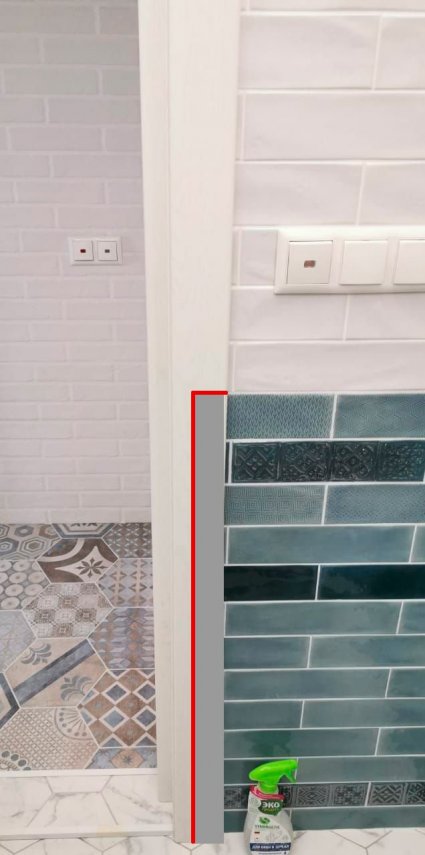

Help, как подрезать накладку наличник? см. фото.
subw0fer
Помогите советом. Накладка похоже висит на клею, надо подрезать по красной линии (отрезать серый блок). Не влезает тумба из-за этого.
Как лучше это сделать? Или пытаться наличник снять?
Если наличник из МДФ, то вообще легко. Ножом. Не канцелярским (для бумаги), а строительным (усиленным). По линейке делается первый рез. Далее многократно резать по этой лини до победного конца. Не экономить лезвия, не лениться обламывать затупившиеся сегменты. Минут за 5-10 можно управиться. Для большей надёжности (вдруг рука дрогнет, в строну нож уведёт) линейку можно жёстко зафиксировать струбцинами.
Деревянный наличник чуть сложнее, но принцип почти такой же. Ножом прорезаем декоративный слой и углубляемся, на сколько терпения хватит. Далее аккуратно дорубаем острой стамеской. Ей же и подправить корявости и шероховатости.
Я таким таким образом одним ножом 10 мм фанеру обрезал. Когда потребовался очень точный и очень ровный рез. А лобзик в моих руках :) не способен был требуемое качество реза обеспечить.
