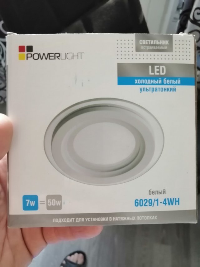

В 26.10.2019 в 22:04, dimp сказал(а):
@Евгений787 а что за лампы? можете фото выложить?
впечатление что они висят после импульсного блока питания и им не хватает мощности его запустить
Спасибо. Похоже так и есть, колдовство с выключателем ничего не дало, с него напряжение идет, а до лампы не доходит. Получается 15Вт не хватает, чтобы группа светильников запустилась. Что можно в цепь добавить, чтобы выйти из положения? Ремонт пока делать не планирую)
