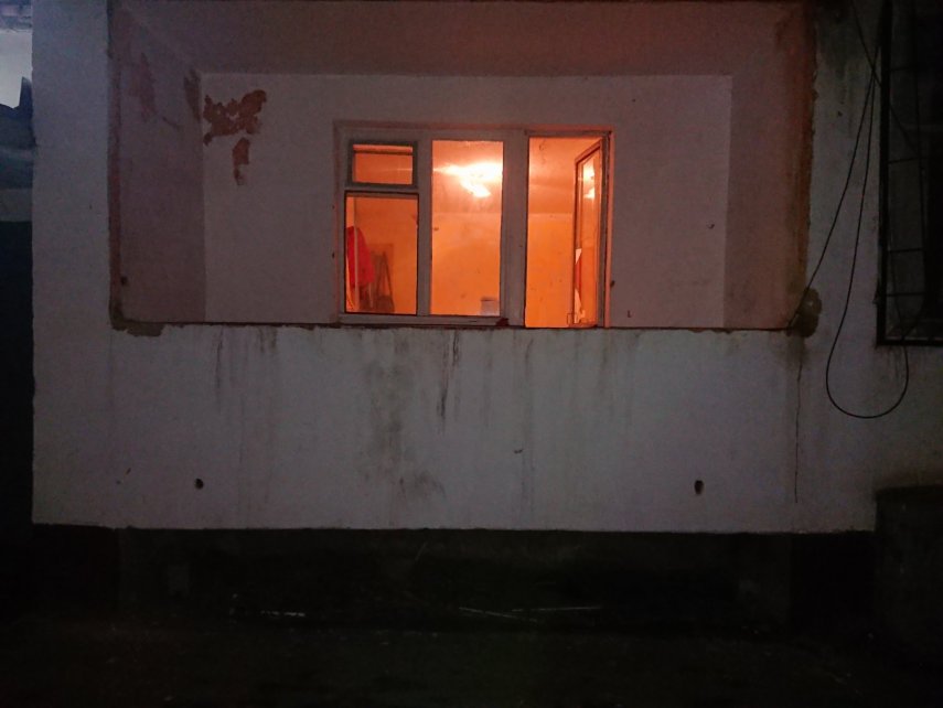

Есть лоджия на первом этаже, расположена так низко, что человеку ростом 1,80 можно легко поглазеть что там в квартире интересного
в связи с этим решил поднять парапет на три кирпича и остеклить, как это правильно осуществить примерно представляю, но совет очень нужен чтобы не наломать дров.
Думаю что выложенный кирпич укрепить кусками арматуры по бокам, как бы положить их с обеих сторон на последний ряд и заштукатурить.
укреплять ли уголком все это дело? будет ли держаться этот кирпич? парапет - плита

А что вы человека от кирпича отговариваете? Там штук 60 надо. Не так много, штук 60. Это килограмм 300. Две ходки на любой легковушке. Или даже за раз, если машинку не жалко. Я на 2104 по 400 кило железного проката возил. И ничего.
В бетонный парапет засверлиться и понавтыкать арматурин штук несколько, чтобы между кирпичами первого ряда. Дырка засверливается миллиметров на 100, в её пескоцемент на ПВА медицинским шприцем и туго забивается арматурина. Сам так делал. Не выдрать!
Ряды прокладываем прутками по 2 в ряд. Или самой тонкой арматурой. Снаружи и внутри штукатурим цементной штукатуркой.
И всё будет нормально!
