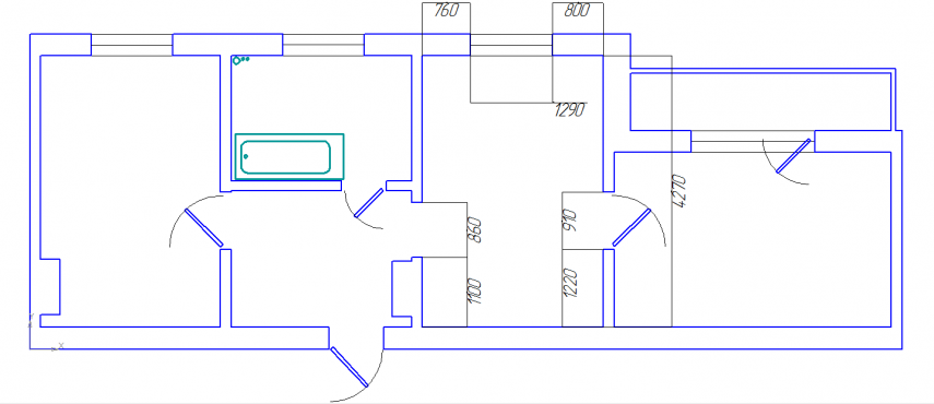

На всякий случай вот размеры помещения.
Из плана не следует, что внутренние стены несущие, если только это не монолит.
У кого бы спросить наверняка,несущие это стены или нет?Застройщика не знаю,строилось давно.

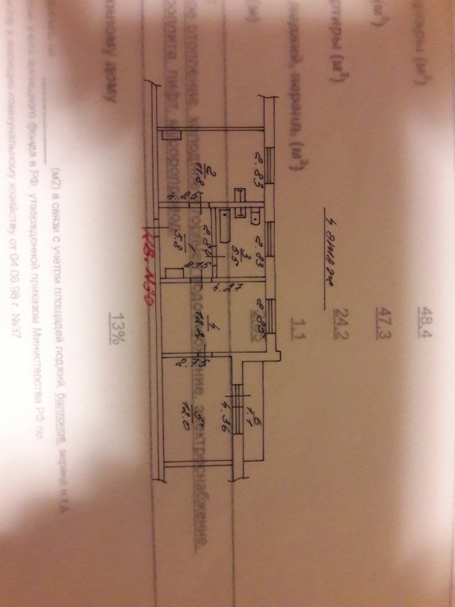

Я правильно понимаю что мне нужно заказать поэтажный план здания (то есть план моего этажа) и экспликацию его же.
Либо же достаточно будет заказать план и экспликацию конкретно моей квартиры?

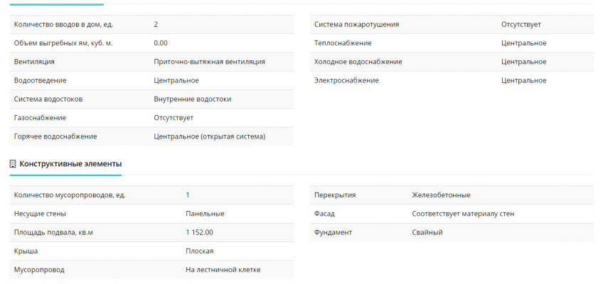

Я тут кое что накопал в интернете.
Написано что несущие стены панельные.
Перекрытия железобетонные.
Фундамент свайный.
@K0nstantin существет мнение, что в панельке все стены несущие.А которые "ненесущие", удерживают несущие. Поэтому законно скорее всего проем перенести не дадут.

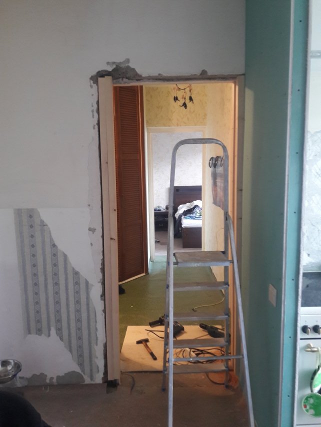

Выглядел проем примерно так:
ЗЫЖ за монтаж гсп не пинайте,ваял когда про ваш форум не знал,а своих мозгов не хватило.

22 минуты назад, KGB сказал(а):
А что та до этого было?
@KGB есть мнение что там были стены.Те самые панельные,держащие несущие или же несущие стены.
